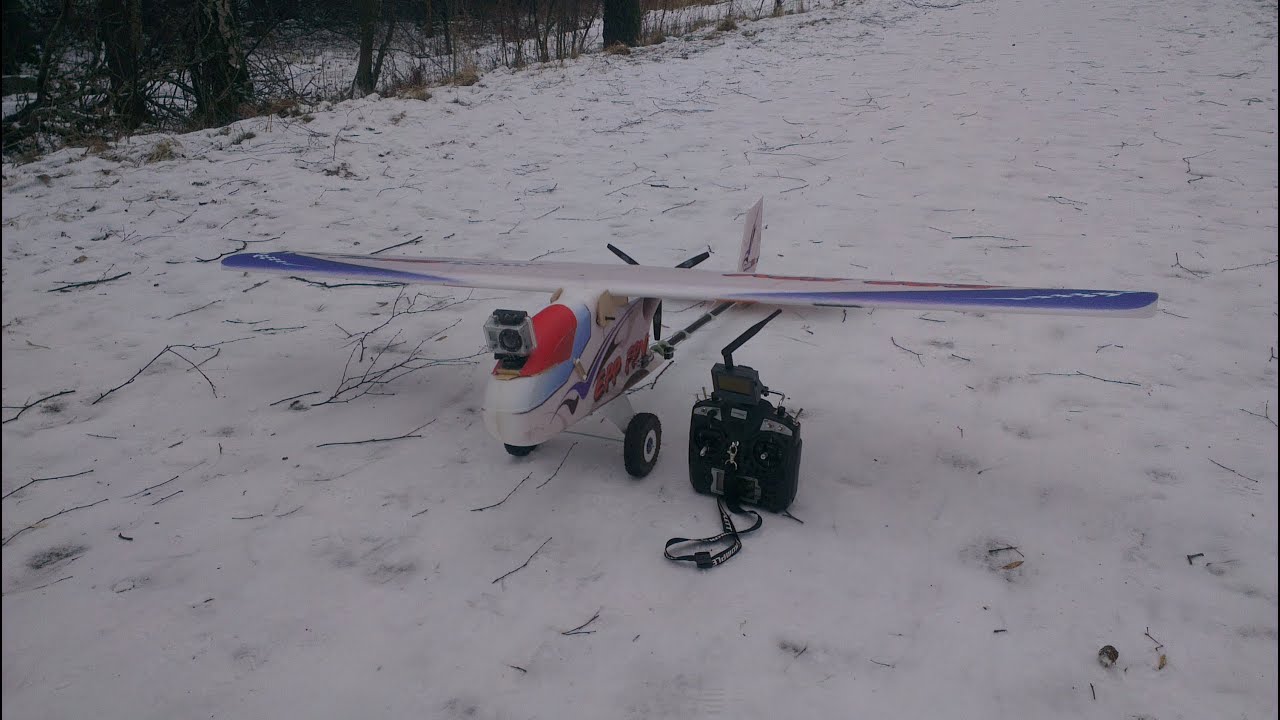

        Resultat av 3-axis gyro med för mycket gain vid start
