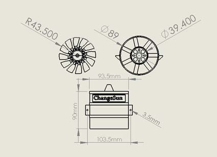

            Tänkte att installera den i en EasyTiger F9F Panther. Antingen med katapultstart eller ställ, ifall att det går att installera ett bra landingsställ. Här kommer en bild m. lite data på fläkten:
Namn: 96.jpg
Storlek: 6,1 KB
ID: 499482 Change Sun 90mm ducted fan 12 blades, 5mm shaft, designed for 1400-1700kv motor running on 6-8cells. weight 176 grams, max 45.000 rpm.

                Sikta på 8S iaf, jag hade valt en inrunner för att få fram vikten, bara fläkten är ju rätt tung.
