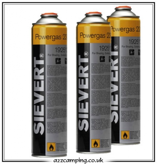

        Ju kallare desto svårare har gasen att tända. Jag och kompisarna runt om här kör med Sieverts gas, finns i järnaffären. En behållare räcker flera år, så kostnaden är minimal i sammanhanget.
