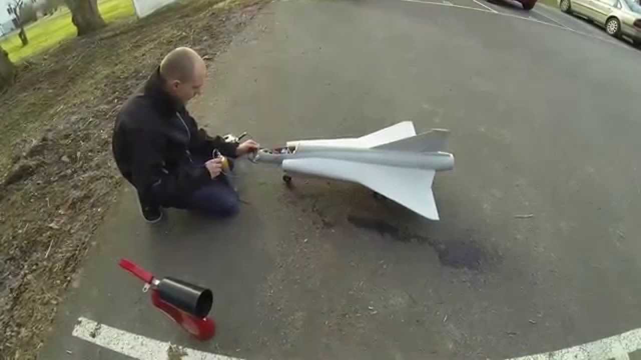

    Skulle idag göra en motorstart innan smygpremiären av draken men det gick inget vidare.
    Den tänder på gasen men varvar inte upp till mer än 35000rpm för att stanna där ett tag och sedan slå av startmotorn, detta utan att jag får ett felmeddelande till ECUn... Har testat 3 olika accar till startmotorn/pumpen, en ny, en jag vet jag funkat innan samt en liggandes. Tänkte om det kan vara accen som inte orkar? Kanske en helt ny acc inte är helt ok?
    Någon ide om vad det kan vara?
    Film på en av starterna
    //Sebbe

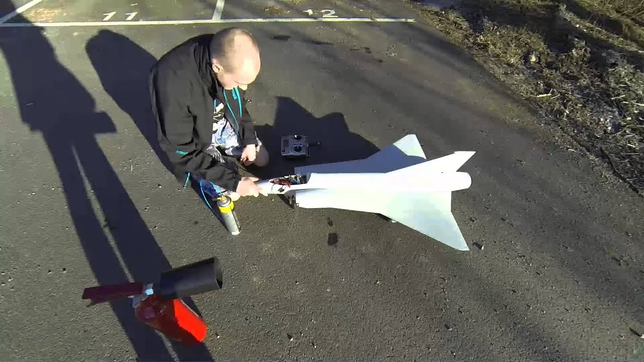

              Ja, ibland är det enkelt. Efter ha pillat ur kablaget, dragit om någorlunda OK, fått tillbaka sladdhelveterna. Gått ut och gjorde 2 startförsök med samma resultat. Konstaterar att pumpen och ventilen fungerar. (dessutom lyckats dränka 2! nytvättade brallor med JET A1) Humöret var inte på topp. Men iden slår mig att en slang kanske är vikt vid motorn. Tar och skruvar loss hvetet och lyckas ploppa bort en inslagsmutter motorn sitter i=EGT i huvudet börjar bli rätt hög... Hittar dock att bränsleslangen vikt sig några CM innan motorn.. Åtgärda detta, i med motorn och NU fan starta den så fint! Hvete vad mycket snabbare den startar än min T35! Riktigt gött insugsljud från planet också! Next up, maiden!
              Lyckade starten!
              //Sebbe
