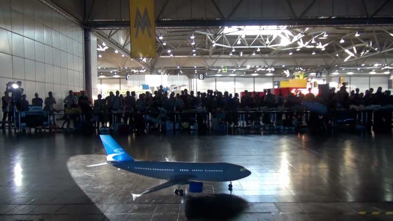

                      Ska man flyga på små ytor är det lätta byggen som gäller
                      ___________________
                      patrik@pgdata.se
                      • belzzz
                        • nov 2016
                        • 5
                        sweet! uppblåsbara flygplan, kanske man till och med har plats för den hemma.
