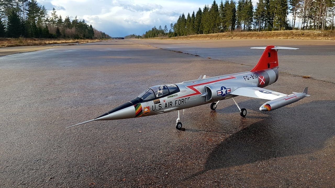

    När det skall byggas jetflygplan så kan man göra på olika sätt. Jag gillar att tänka till lite och aktivt välja väg. En F104 Starfighter kan verka som rena vansinnet. Dem sa i Tyskland att bästa sättet att skaffa sig en Starfighter var att köpa 1 kvadratkilometer mark och vänta..... Men tittar man på en 3plan skiss och placerar ut sina prylar så ser det genast mycket lovande ut map tyngdpunkt osv. Lång jäkla nos att stoppa grejor i. Faktiskt så lång att luckan är en lucka och inte huven som annars är brukligt. So far so good!
    Provmontering visar väldigt små vingar. Men man lurar sig lite, jämfört mot många handkastade modeller typ Funjet så har vi mer vinge här.
  • henke2
    • 3188
    Snurra på bitarna och det enda jag verkligen vet helt hundra är att tanken MÅSTE ligga mitt på CG. Det är det enda som alls betyder något.
    Inga problem att trycka in en tank på 450cc i luftkanalen efter bara lite renskärning. Nästan för lätt! Då ser jag vingröret som skall genom det hela på något sätt. Gud är god idag och röret går under luftkanalen, puh!!
    • henke2
      • 3188
      Jag har ju byggt min image på att optimera allt in i det minsta, så att skruva motorn i befintligt fäste finns inte. Jag mäter, ritar i CAD och köper frästa delar i G10 glasfiber från www.hab.se Som synes blev det inte helt 100% på första skottet men det blev nära nog med tanke på image osv....
      Det egendesignade röret på 40mm följer med, även det fixar man via HAB.
      De varma delarna kläs med alutejp ut i fall att.... och det var tur denna gången
      • henke2
        • 3188
        Lång flygmaskin som börjar bli klar... Ni ser luckan som sitter betydligt längre bak än brukligt.
        • henke2
          • 3188
          Det sitter en Kolibri T15 i denna modellen. Kolibri T15 upp till T35 har exakt samma yttermått och i det närmaste samma vikt, varför då välja T15? Jo det är ganska enkelt - soppaförbrukningen. Jag får bara run med en halvliter soppa och då passar en T15 absolut bäst. Den har mindre roterande delar vilket i sig gör att ytterskalet blir relativt större. Tänk er en T35 som en F1 bil på gocartbana och T15 är en 1:5 RC-bil. Det blir alltså betydligt bättre förhållanden för den interna aerodynamiken vilket gör mängder. Så T15 it is!
          Jag hade lite problem med att startmotorn inte släppte, så det var tur att jag använde alutejpen om man säger så. Men nu funkar allt och provflygningen gick riktigt bra med allt enligt manualen. 6minuter på timern visade sig vara precis lagomt. Kraft som en 8S EDF och dubbla flygtiden! Vikten blev 1550gram plus soppa. Det är fasen koolt att man kan få en skalakärra med infällbara ställ, kraffar, sidroder och riktigt jetmotor att väga 1.5kg!
          De moderna 70mm-kärrorna är riktigt fina och flyger riktigt bra. Jag är sjalv förvånad och beställde faktiskt en till 70mm på raken bara pga detta. Den lilla storleken är som synes väldigt praktiskt. Nosen sitter meg magneter och det får plats ihopmonterad i bagaget på en mikrobt liten Nissan Leaf. Smidighet är så jäkla värt när man skall flyga. 5-litersdunks med soppa och off we go.
