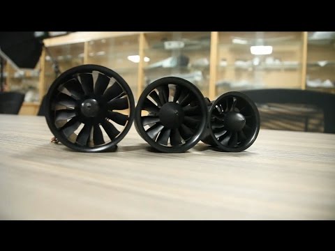

    Har plockat ur min T25 ur min Viper för att sitta i en Excalibur Mini. Satte i en fläkt/motor som skulle sitta i en Hawker Hunter (Fly Fly) med 6S. Blev inget bra tar sej upp men för lite drag. Funderar på en fläkt med 8 celler. Borde ge bättre drag och längre flygtid om jag förstår rätt. Har tittat på Hobbykings Mad max-fläktar 90 mm. Någon som har erfarenheter eller bättre förslag?

    En T25 motsvarar en 10S EDF drivlina. Det är ofta inte rimligt att mata in så mycket batterier så man får gå ner lite i effekt.
    8S med en hyfsat modern drivlina ska funka bra. Jag har märkt att FMS gjort nya i mina ögon fina fläktar som verkar vara omtyckta. Brukar finnas som både 6S och 8S

          Tack för tips Henke men det verkar som att FMs inte har motorer för 8 celler. Har du något annat tips för 8 celler till vettig vikt och pris?
