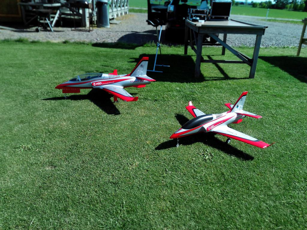

          Intressant. Många bra förbättringar. Jag har första versionen av den, och fått modda en hel del. Men det verkar som om allt jag bytt ut fortfarande är kvar i den nya versionen, samma landställsmotorer med separat styrbox. samma fläkt med motor, samma stora centrala styrbox.
          Har satt in vanliga HK ställ, fast med original HSD ben o hjul, samt en Supreme 1500kv 90mm 13bladare. Sekvensieraren i min Dx18 sköter luckor o ställ, stora styrboxen behövs inte alls. Fast det blev ju en duktig kabelhärva in i mottagaren.... En AR9350 förövrigt, med gyro som kanske inte behövs alls. Kärran är stabil utan gyro.
          Luckan till nosstället saknar ett gångjärn på mitten, vid hornet. Luckan boggnade kraftigt när servot höll luckan stängd. Lätt fixat med ett extra nylongångjärn. Har naturligtvis även fått limma om infästningen av huvudställen, revs loss vid inte alltför hårda landningar.
          Har även 75mm 6S varianten, helt original. Flyger kanonfint utan några moddar. Synd med fasta landställ dock. Kanske testa med att ta bort dom och försöka kasta o buka....
