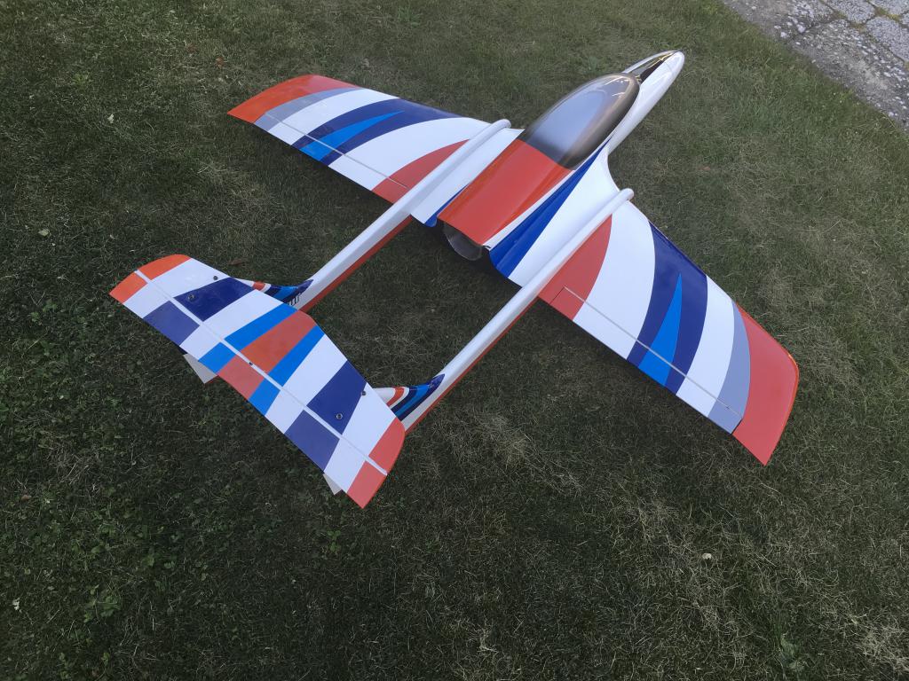

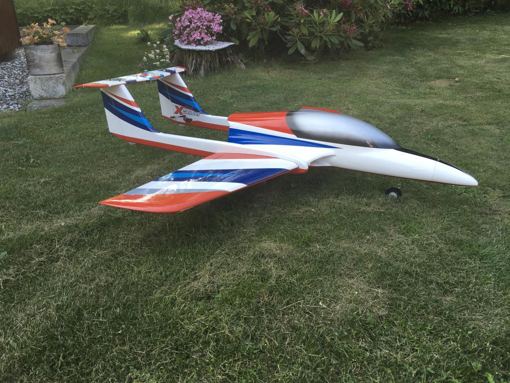

    Provflög min Mini Excalibur med Kolobri T25 igår. Flög väldigt fint och mycket likt min saknade Boomerang Sprint och även utseendemässigt i luften. Samma lite känslig på höjdrodret i landningen. Power räckte och blev över. Kunde göra stora loopingar. Tanken på 1 liter räcker till 7-8 min flygning. Det som är konstigt är att hela tanken ligger framför tyngdpunkten.

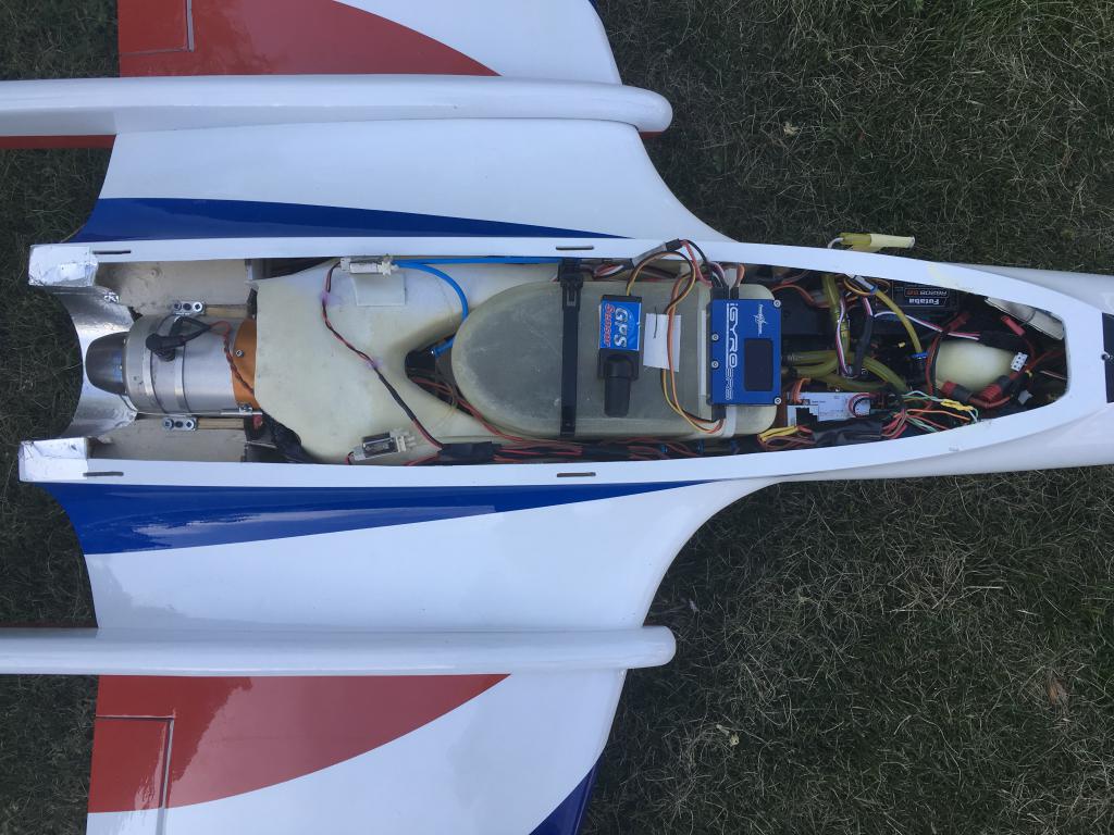

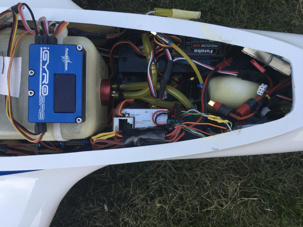

    Har satt turbinen så långt fram som möjligt och med batterierna i noskonen behövdes "bara" 70 gram ballast. Har ett gyro med gps som jag försökte ställa in med den rekommenderade in flight assitent. Skev gick bra men i höjd blev det svängningar.
    Skall förinställa 10 % och kolla. Huven är rymlig och jag har planer att lägga ett röksystem ovanpå tanken.Klicka på bilden för större version

    Grattis till lyckad maiden.
    Hur fungerar gyro med GPS ??
    Det har jag inte koll på.
    • Uno
      • sep 2007
      • 244
      GPS mäter farten (över marken) och minskar gyrots utslag vid högre fart. Efter landning kan man avläsa max uppnådd fart. Jag flög tre flygningar och gjorde ingen max dykning men högsta fart var ändå 193 km/h och det var nog max 5 m/s medvind.
