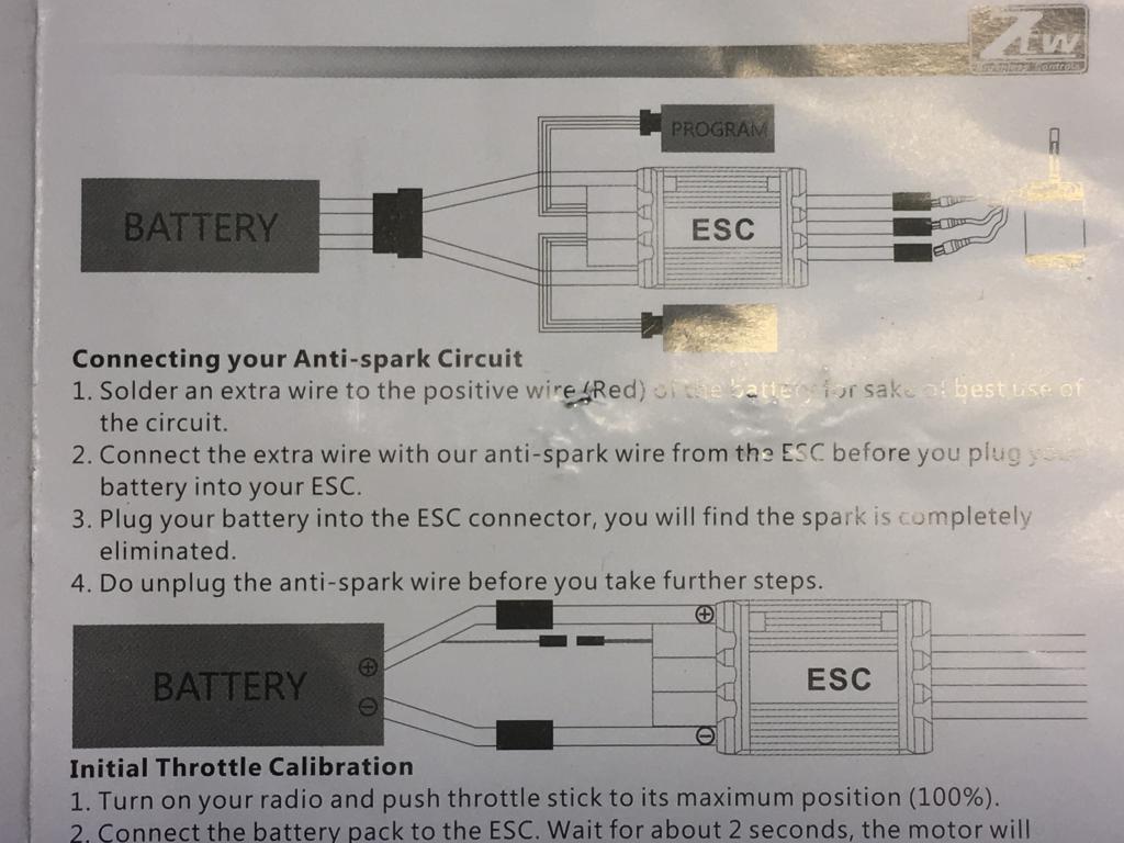

    Nu har jag ett reglage ZTW opto som tar upp till 10S. I instruktionen står det att kablarna från batteri till inte får vara längre än 6 tum. detta ställer till lite problem. Kan ju lägga batteriet bak och fram och korta batteriets kablar men blir lite trångt. Emotser synpunkter. Tack. Vidare skall man fästa en ledning från reglaget till röda batteri ledningen för att undvika gnistor vid inkoppling. Connect står det och sedan unplug Before further steps. Tacksam för Hjälp.

      Why unplug?
      • pgrts
        • 2015
        Det visar ju inte att antispark ligger direkt parallellt med pluskabeln så det är kanske så att det ligger någon komponent i fartreglaget som man inte vill att ska generera värme. Om det ligger ett motstånd i själva sladden så kan man ju undra om den behöver kopplas bort.
        Det står inget men man ska sannolikt ansluta minus från batteriet innan man ansluter antispark-sladden.

          Det ligger sannolikt någon komponent på anti-spark kabeln i fartreglaget. Att man pluggar ur den kabeln är förmodligen för att skydda den/de komponenterna under drift.

            Lite bökigt att ha en extra sladd/kontakt dinglande från batteriets + kabel. Hur vesentligt är det att ha gnistskyddet? Har aldrig haft det på någon kärra.
            • SniffSwe
              • maj 2016
              • 513
              Gnistskyddet är väl mest för bränsle-modeller och liknande där det finns risk för antändning om gnistor skapas. På rena el-modeller och så behöver man inte använda det. Jag tror inte det är för att att skydda elektroniken som gnist-skyddet finns.

                Det behövs om man kör typ 6S eller mer. Kondensatorerna i "ESCet" laddas upp med en smäll och man svetsar sönder kontakterna. En såndär acke från hobbyking kan ju ge 130C i Unos fall handlar det nog om 5000mAh, gånger 130 blir 650Amps. Man svetsar ju ledigt med en tiondel av det.....

                  henke2: Aha, ja då ska det förstås användas även i el-modeller om man har biffiga batterier

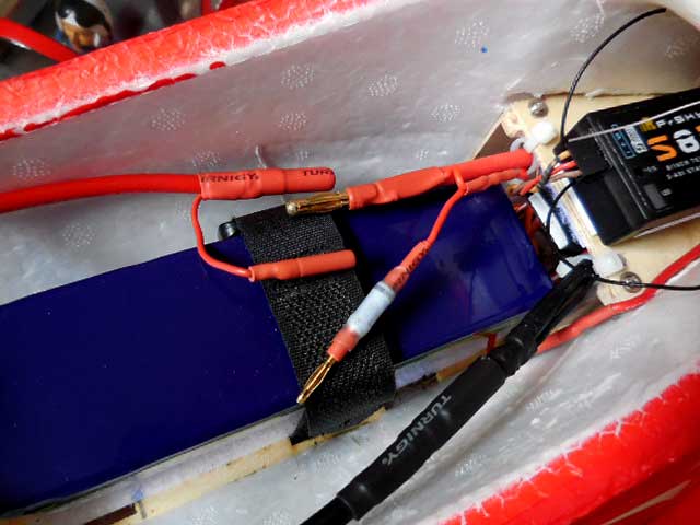

                      Här min hemmagjorda antispark. Behövs verkligen på denna Avanti 70mm med 6S 3300mAh och 70A ESC. Resistorn är 10Ω.
Namn: Antispark.jpg
Storlek: 35,1 KB
                      /Leif
                        De senaste XT90-kontakterna jag köpte har inbyggt gnistskydd, ska vara på 10.000mAh 6S som ska sitta parallellkopplat på en multicopter. Första inkopplingen tar Konding-laddningen (kan smälla rejält på RC-helis iaf) och andra inkopplingen tar spänningsskillnaden som skapar en ström. Om jag tänkt allt rätt.

                          Har nu fått utrett det mesta. Skypade idag med min vän Arvid i Danmark. Han har varit ordförande i EDF-Danmark och reser myket ner till tyska meetings där dom flyger EDF. Finns många av hans filmer på Youtube. Han hade aldrig hört att man skulle ta bort gnist-kontakten efter anslutning, men ringde upp en vän som har samma reglage som jag och fick veta att det skulle kopplas bort. Efter diverse lödande provade jag idag med gnist-kabeln kopplad enligt manualen. Blev först förvånad när mottagaren fick ström via gnistkabeln innan jag sat i den stora pluskabeln. När jag satte i pluskabeln gnistrade lika mycket som utan antignistkabeln. ???
                          • SniffSwe
                            • maj 2016
                            • 513
                            Den kanske inte satt i nog länge så kondensatorerna inte han laddas upp?
