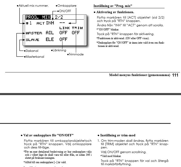

Den funktion du söker finns till alla mixrar
På sidan där du valde Master/Slave kan du välja om mixern alltid skall vara aktiv eller om den skall aktiveras av en valfri switch.
Om du aktiverar den via en switch kommer slavkanalen inte att styras ut vid mixer "off"
Sidan 111 och 112 i den svenska manualen beskriver hur detta skall gå till.

På pumpens kanal skall du välja samma brytare som du valt till mixen. Med brytaren i "Off" skall du sen styra kurvan så att pumpen står stilla. Kan även använda Endpoint och Reversering av signalen för inställning av pumpkanalen.
Testade det på min 18mz och det funkade, har tyvärr inte 14sg tillgänglig just nu men det bör vara metod.//Kenny
