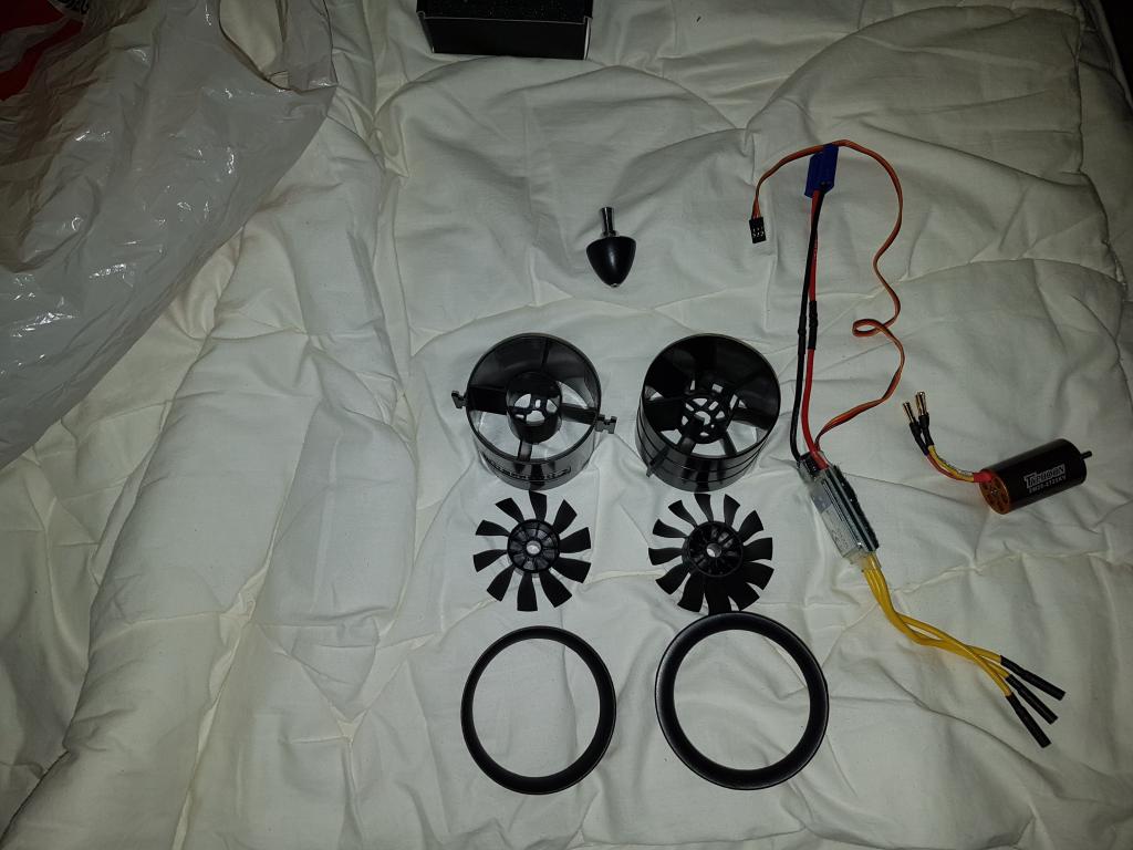

    Tjena. Har några frågor.
    1. Hur balansera en plast 10-12 blads rotor
    2. 4s lipo med 2720kv motor. Vilken rotor?
    3. Finns 2 hus med 2 ringar. Vilken skall jag använda. Se bild.Klicka på bilden för större version

    Rotorval är avhängt diameter i första hand. I andra hand total bladkårda. Googla liknande setuper.
    Huset eller statorn står för en betydande del av dragkraften. Du kan lätt vaska 40% om inte insuget är bra. Sen ger statorerna en stor del av dragkraften också eftersom det tar den roterande luftströmmen och gör om den till "drag".
    Rotor och stator är matchade ihop.

      Tackar henke för svaren. Vilken skall jag använda på 4s setup. 10 eller 12 blads?

          Testar hus med 4 luftstyrningar och 10 blads fläkt. Googlat och de verkar höra ihop. Den med 12 har fler luftstyrningar. Nybörjare inom flygplan. Beställde en propp balanserare att få fläkten OK.

            Antal ledskenor avhängs också hur stora de är totalt, inte bara av antal. Fläkten sätter snurr och fart på luften, när den passerar ledskenorna blir det som en andra propeller vars uppgift är att stoppa rotationen av luften.
            Provkör i bänk och mät, prova med och utan insugsringen(!)
            Tex med en sådan kan man mäta och testa vad som ger mest per instoppad effekt

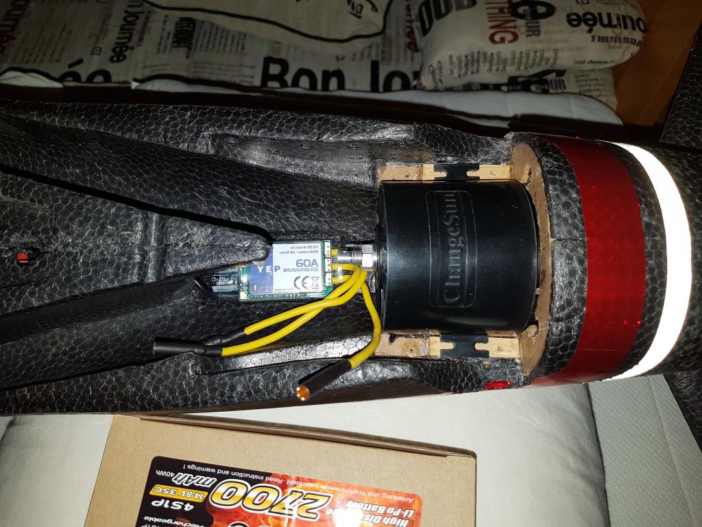

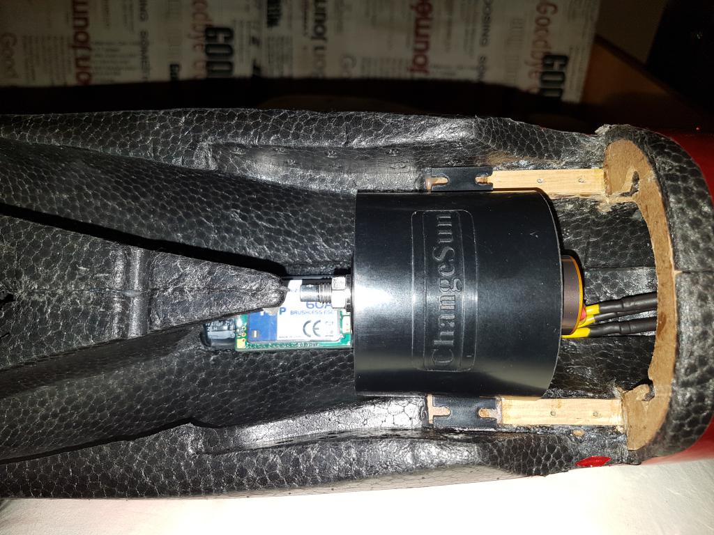

                Jep och tackar. Kommer ta det lugnt och test varva lite småt. Här 2 bilder. Frågan är hur och var skall föönen ligga? Klicka på bilden för större version

                  Varva inte bara lite smått. Du måste köra igenom hela varvtalsregistret för att hitta obalans. Obalans märks ju bäst vid vissa varvtal, där du får resonans. Menar du "Föönen" som telefonen?, ska väl helst vara i kontakt med fläkthuset. Eller "Föönen" som fläkten själv? Ser på bilderna att den första verkar baklänges, andra med motorn bakåt verkar mer normal. Fast man ser att motoraxeln kikar ut alldeles för långt fram. Har du vänt allting ut-o-in o bak-o-fram? Kolla på bilder på nätet så ser du.
                  Sedan bör du ha ngn av ringarna monterade, om de får plats. De bidrar faktiskt till mera dragkraft.

                    Föönen menade jag fläkten. På bilderna är inte spinnern på plats. Tror att den är rätt väg. Ringen passar kanske. Men jag får se. Tar det lugnt och lyssnar på proffsen.

                      Det är inte så svårt, man får bara ta en sak i taget. Har lite svårt att greppa om du behöver hjälp eller bara driver med oss/mig. Ringen, insuget är viktigt. I modellen har du ju inte ringen utan då är det flygplanets luftinsug som blir "ring". Du vill få en så snygg väg för luften som möjligt. Ser på din avatar att du har helikopter, där faller det sig ju självklart att man vänder bladen åt rätt håll. Samma sak här, om luften inte ges en chans att bli väl omhändertagen så blir det inget bra. Du kommer puffa batterierna, få kort flygtid och dåligt med dragkraft.
                      Montera ihop flygplanet, ställ det på en våg och MÄT, det hjälper inte att fråga om och om igen för ingen vet, du måste testa. Det finns vissa grundregler så som att du skall ha så lång raksträcka som möjligt framför fläkten, men som sagt.... testa är kung.
                      Jag hade inte satt dit spinnern utan gått emot med ett rör från luftkanalen. Finns ingen anledning att släppa luften i tomma intet för att sedan låta den träffa en spinner när du kan låta den gå laminärt hela vägen.
