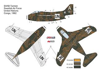

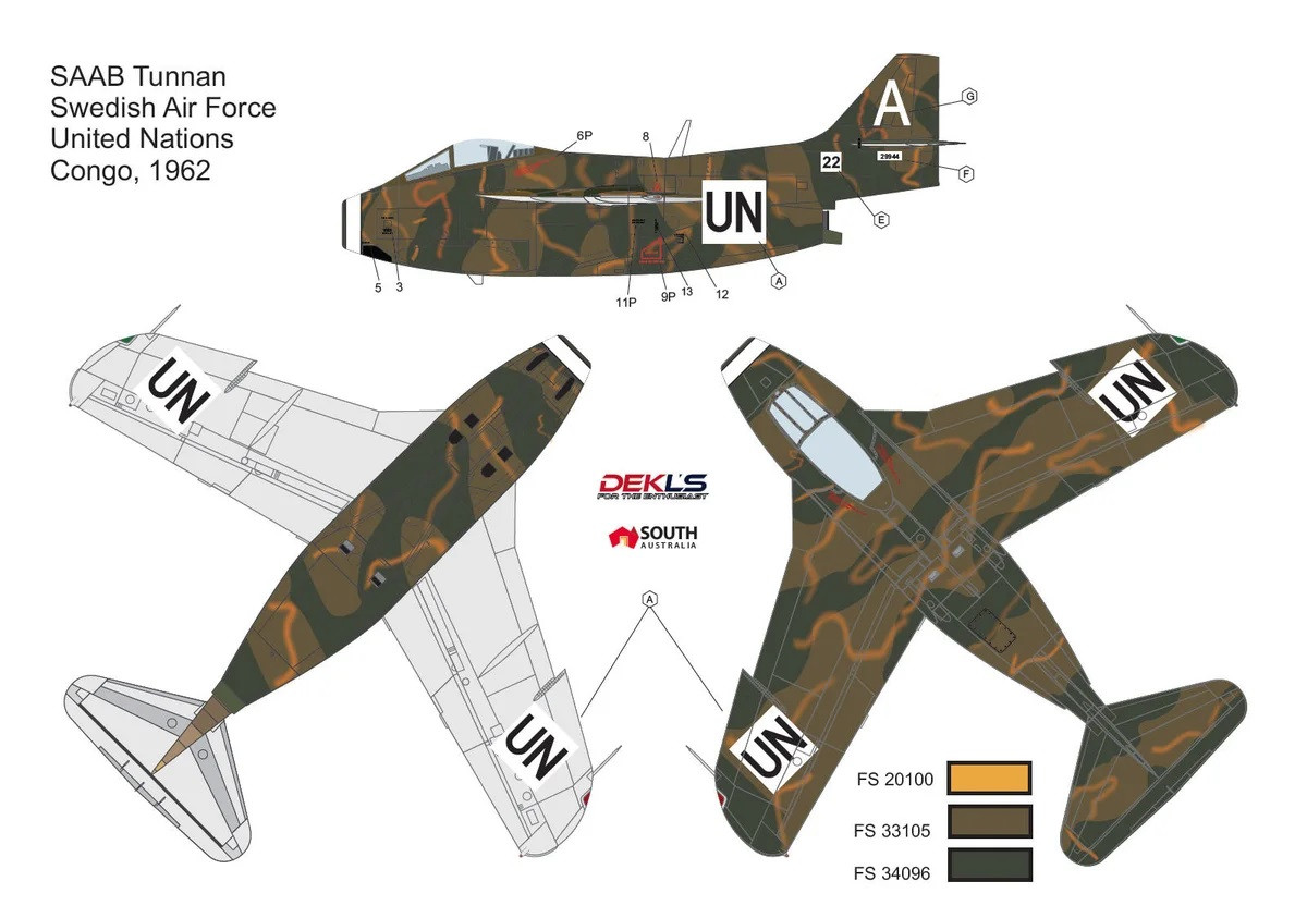

    En variant som ofta glöms bort, är den som gjorde FN-tjänst i Kongo ca 1961-63.

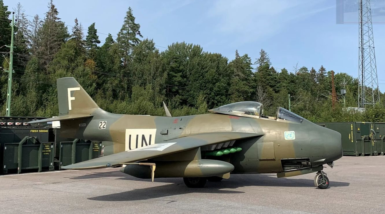

        Bra förslag, Bosse Jansson, att färgsätta modellen som en "Kongo-Tunna"!
        Det är lättare att måla ett kamouflage-mönster än att få till en bra yta som ser ut som aluminiumplåt.
        Denna bild är hämtad från flygvapenmuseums "digitalt museum.se":

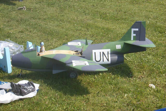

        Jag byggde en Tunna i skala 1:6 för 28 år sen när det var 50 år sen Tunnans första flygning. Kulören ovan är mera korrekt än min målning....
        Modifierade vingprofilen utanför plåtskenan som syns på ritningen från Bosse så att yttre delen fick högre lyftkraft vid låga farter. Det fungerade bra så jag rekommenderar verkligen att man bygger ut framkanten på detta sätt.

        Det är inte så lätt att se den nya profilen men jag har ingen bättre bild. Undersidan framför den tjockaste delen av vingprofilen är nästan plan fram till den framåtdragna delen av vingen utanför plåten som hindrar att luften glider längs vingens framkant vid låg fart. Googla på "NASA droop" så hittar du mycket att läsa om denna nedåtböjda näsa. Jag gjorde den i blå polystyrenskum som jag limmade utanpå träklädseln. Vingens planform stämmer med ritningen från Bosse.

          Är det någon sorts washout du skapat där med vingspetsarna?
