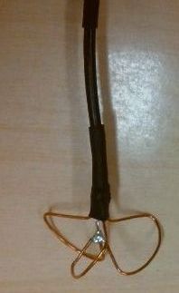

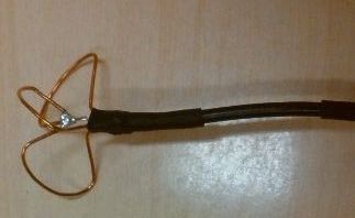

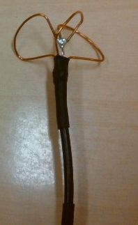

    Har försökt googla på hur vågorna sprider sig från en (5.8 GHz) sändare försedd med treklöver men inte hittat något.
    Ska antennen peka rakt uppåt på flygplanet, åt ena sidan eller neråt?

    Övre och undre bilden är ok. Signalen är äppleformad ser ut som antennen, dåligt över och under

        Loben ser ut så här (|) signalen är likadan. alltså bra på sidorna över och under är ett hål där är det inget bra.
        rätt svårt att förklara i text
        kort sagt om du har den uppåt eller nedåt spelar ingen roll det är sidorna som ger bra mottagning.
        nedåt kan vara en fördel då inga saker på maskinen kommer störa signalen.
                        Brukar beskriva det som att man trär en doughnut på antennpinnen, hål i topp/botten och som tjockast/mest räckvidd på mitten
                        För har för mig att en klöver har ungefär samma signalspridning som en dipole/whip men med skillnaden att den är cirkulärt polariserad istället för vertikal polariserad?
