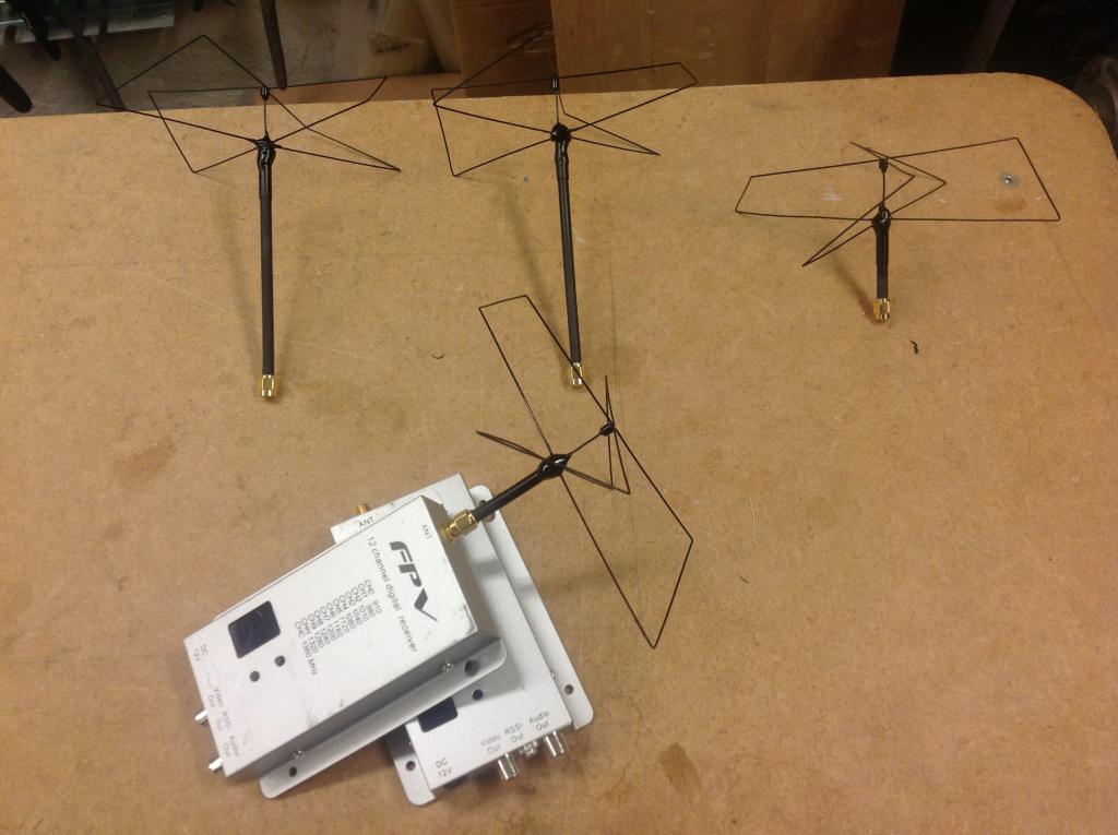

              Jag och kajaken byggde lite antenner igår och efter att jag åkt hem fick han fnatt och byggde massor, men de blev snygga!
                [ATTACH=CONFIG]40148[/ATTACH]

                  Kolla länken i första posten, kan inte bli så mycket tydligare. Bara att mäta, böja och löda.
                  Men annars så går de ju att köpa från truerc. Jag är nog inte billigare än så.

                    Här är kvällens skörd två fina turbiner lite pill men inte allt för farligt.

                      Snyggt man får nog kalla dig för turbinmannen nu!

                        haha. Blev två virvent idag också haha

                          Men jösses, har du ens kollat om de fungerar?

                            Klart dom funkar. testade faktiskt idag men hade samma problem som då i flög på fältet innan jag hade dessa antenner. Tappar video kontakten men tror det beror på goproconnectorn jag kört med. Det är en prototypkontakten Frank byggt och den börjar bli lite sliten. Hade dock väldigt bra bild innan jag tappade kontakten
