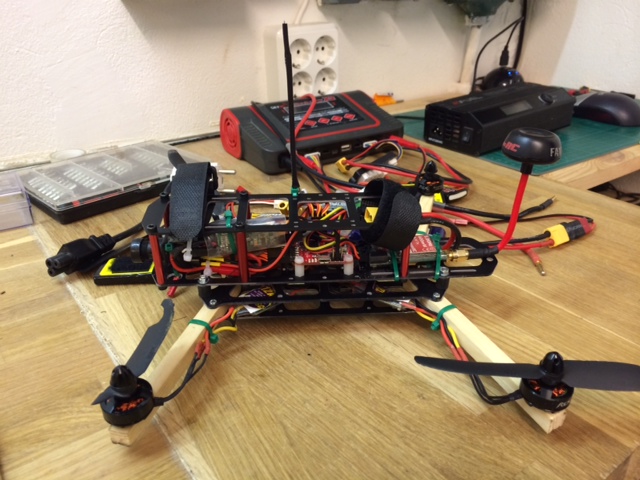

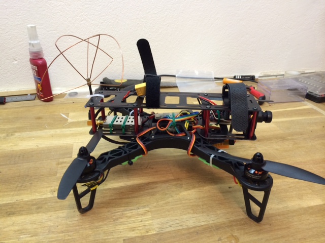

    Har 2st 250 quads en med 600 mw 5.8 och en med 300mw 1.3 (RMRC prylar). Testade idag och körde lite och har betydligt sämre räckvidd med 1.3 grejerna.
    5.8 kör jag med fatsharks egna circular polarized och på 1.3 har jag några hobbyking circular antenner.
    avståndet mellan sändare och mottagare och så verkar vara lika stort mellan dem. Är det bara så att antennerna från hobbyking är inte ens värda namnet. Eller vad kan annars vara fel hade typ 1.3 mottagaren stående på bordet där jag satt och flög och 5.8 mottagaren sitter på brillorna.
Namn: bild (1).JPG
Storlek: 134,3 KB
ID: 523271Klicka på bilden för större version
Namn: bild.JPG
Storlek: 122,2 KB
    Var ska jag börja felsöka ?

                  Har du provat med antennerna som följde med RMRC prylarna? Med mina originalantenner på 1 meters höjd så hade jag mottagning som om det var kabelanslutet ut till 300 meter. Där gav tyvärr RC länken upp så att halva klubben fick hjälpa till att gå skallgång efter 250 quadden
                  Jörgen
                  • turmere
                    • apr 2013
                    • 63
                    Det har du rätt i ska testa pinnarna som kom med.
