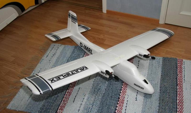

    Hej! Jag och en annan flygare införskaffade en TwinStar II som vi nu har färdigbyggd, bara lite inställningar kvar. Tänkte provflyga i morrn om det inte blåser för mycket. Nästa steg i bygget blir att skaffa gyron för skev- och höjdroder för att få en stabilare flygning utan vindryckningar som man parerar fult emot. =)
    Men vilka gyron rekommenderas till detta flyg? Flyget väger flygklart 1164g med den 3S-ack vi har i.
