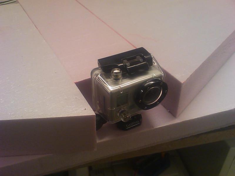

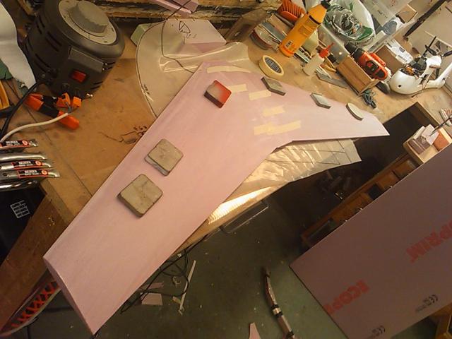

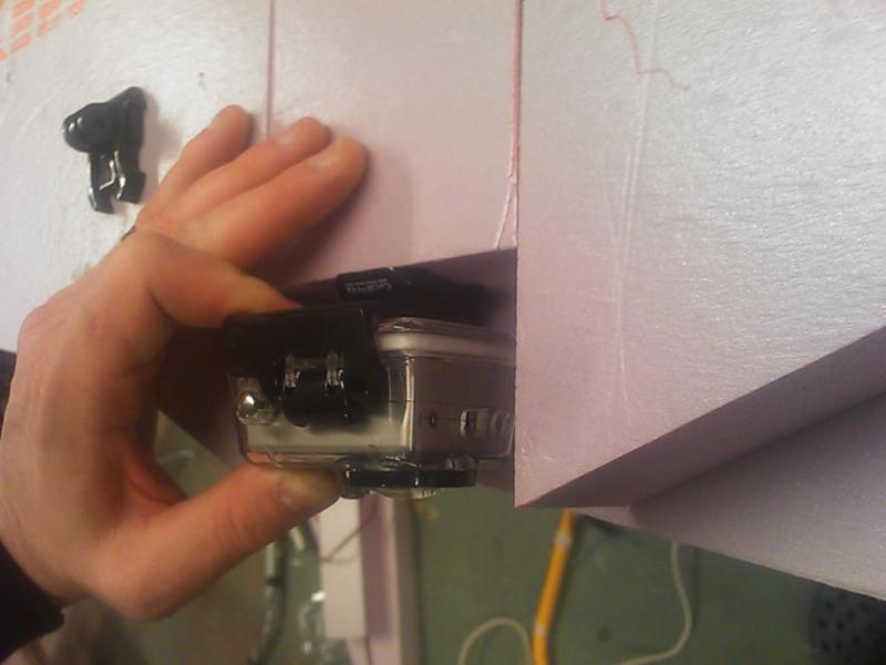

    Dadde och jag började tala om en flygande vinge för FPV. En vacuumbaggad sak med kameran (GoPro) in nosen. den skulle användas som en buskärra att flyga lågt, fort och så långt ifrån rakt som möjligt
    Kärnorna utskurna och spännvidden blir 1600 mm.
    Har limmat ihop dom och skall sedan spackla och slipa lite innan urskärning för kameran i nosen skall göras.

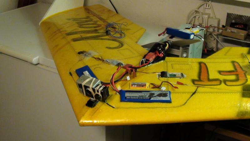

                        Tycker att "Vinge funkar bra" "Maxiswift"
Namn: DSC00145.jpg
Visningar: 3
Storlek: 40,6 KB
                        Inget fartvidunder direkt.. ca100Km/t på fullskaft med Turnigy 3536-1400
                        APC 10x5 snurra.
                        o drar ca 45A.. men, bara c:a12A i marschfart 50Km/t.
                        blir bra flygtider på 4900Mah 3-cell bortåt 45min om man e sparsam:thumbup:..
                        stig hastighet Mellan 4-500m/min..
                        vill ha sommar NU!.. bara en sketen vinter emellan:icon_butt:..
