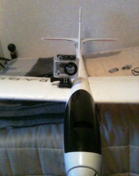

        Jag har en radian pro som jag har monterat en GoPro Hero Hd på och den väger 165 gram med kamerahus och det orkar den med, kankse något slöare vid stigning men inget jag stör mig på. Jag skall även prova att hänga på min fpv-setup och ser hur den orkar. Eventuellt uppgraderar jag prop, motor och esc. Jag är inte jättestörd av propellern.

              Ursprungligen postat av Quart
              Men då har du satt Kameran uppe på flygplanet, min tanke var att sätta den under en vinge eller dylikt
              Jag har monterat kameran ovanpå ena vingen på CG punkten när kroppen. Jag gillar att man får med en del av flygplanet. Lägger upp ett par bilder.
