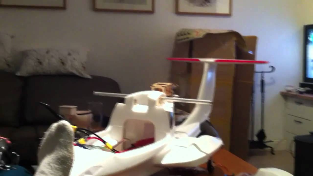

                      Det som såg så stort ut först, kommer bli trångt...
                      Motor installationen.
                      Att få ihop motor och reglage krävde lite väl valda ord så var saken biff
                      Kolla, sladdar... Kan man hänga upp den i taket med dessa?
                      Provmontering av ackar.
                      Vinge nästan klar, ska bara tejpa över sladdarna så de inte ramlar ur och åsamkar roliga saker.

                          Liten test att motorn funkar och ger nått form av drag
