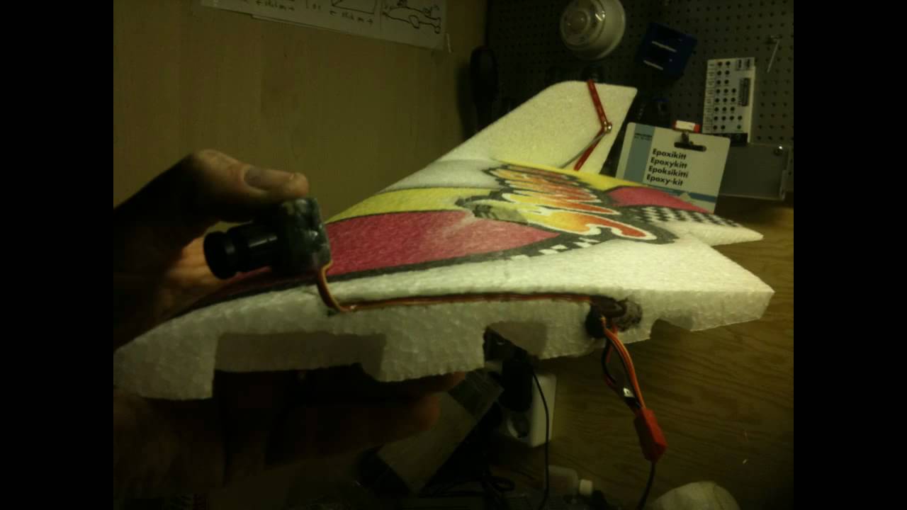

    Byggt en ny fpv swift 2. Alla sladdar är inbyggda, har inte skurit en ända skåra och tryckt ner kablar i :-) Kameran är en bantad kx171. Mottagaren är en FrSky, med telemetri, rssi och batteri volt. Ingen osd.. Mottagara antenner i ena vingspetsen och video sändar antenn i den andra. Byggd vattentät, även kamera och esc ska va täta. Ska även täta video sändaren med aluminium tape (måste kunna få bort värmen).. Så förhoppningsvis så överlever den i fall man skulle missa att fånga den när man flyger från båten etc..
    Totalvikt med 1250mAh 3s batteri: 397 gram
    Hoppas på en maiden snart, då jag även ska testa min turnigy 9x och frsky system för första gången...

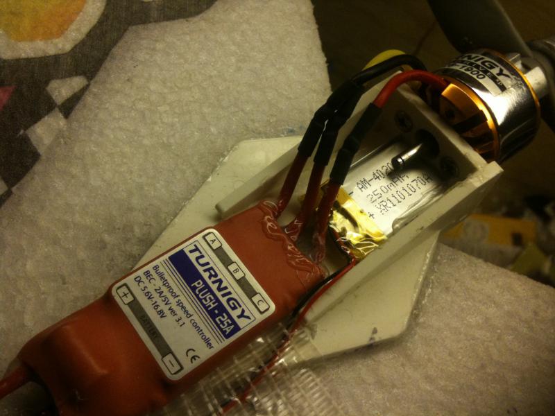

      Har inte flugit ännu, men här är lite bilder på byggandet. Jag gjorde "gångar" i epp:n med en gängstång som jag värmde i ena änden.
      • MrOvanhill
        • jan 2008
        • 468
        Vi gillar infällda montage. Snyggt!

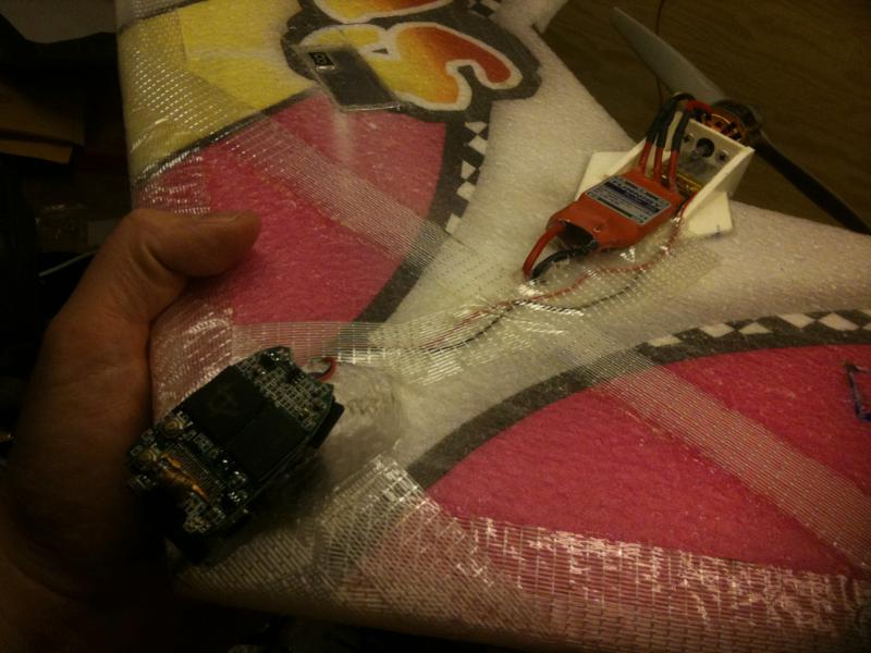

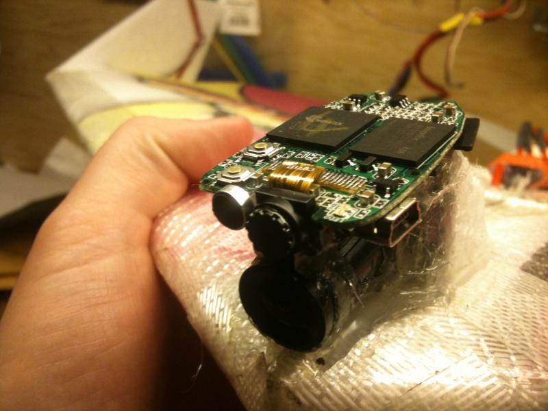

                Har tagit bort massa vikt på hd kameran (keychain cam #11) och monterat den permanent. Har även balanserat den genom att flytta bak batteriet, så nu behövs inga vikter. Väger runt 10g nu inkl batteriet.
                HD kameran är tyvärr inte vattentät, resten på planet ska va det nu. Skulle jag dimpa ner i plurret så få det väl bli att köpa en ny hd kamera i fall den skulle dö av det...
