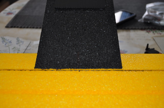

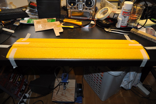

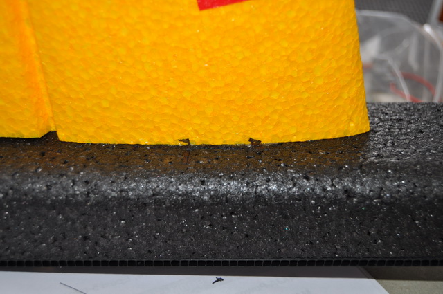

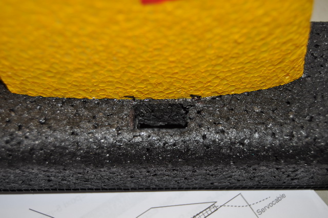

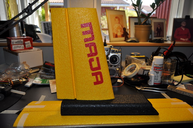

      Fena och fäste,mellan fena och fäste limmade jag i två pinnar,kändes lite osäkert att bara limma plant.
Namn: Bild 045.jpg
Storlek: 155,7 KB
      Fast tejpad bakre vinge för limning av kolfiber stav
Namn: Bild 046.jpg
Storlek: 143,5 KB

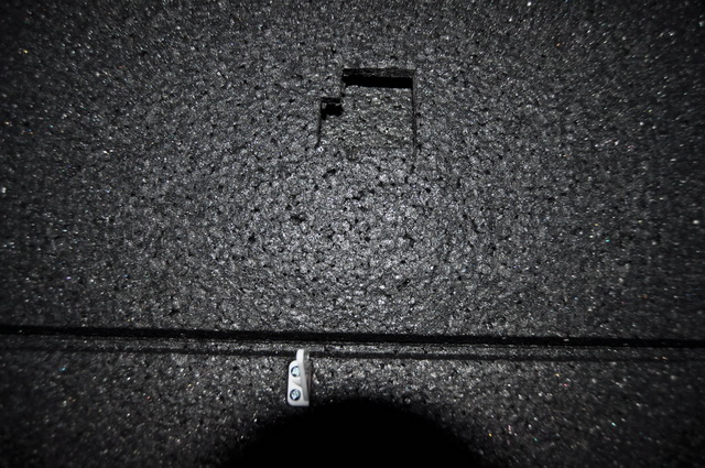

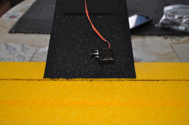

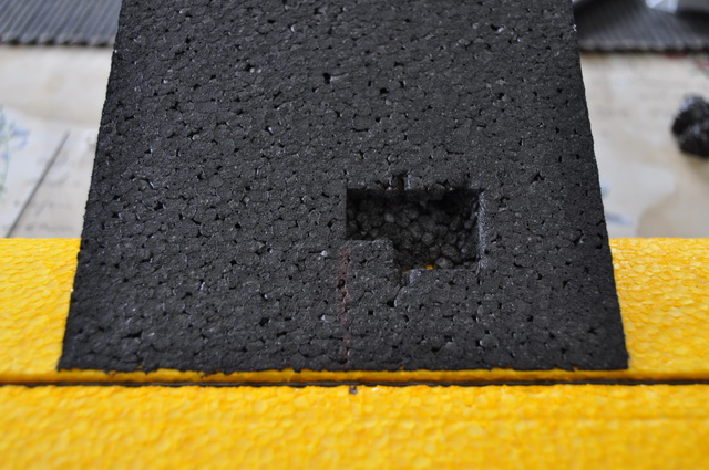

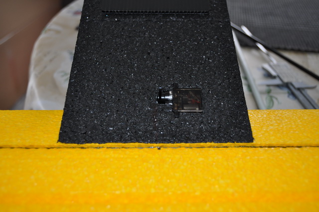

      Urtagning för servo i ena ving halvan,fick lägga liten distans för att få servot i samma höjd som undersidan av vingen,
      det går nämligen en kanal mitt i hela vingen
Namn: Bild 047.jpg
Storlek: 148,1 KB
ID: 482190Klicka på bilden för större version

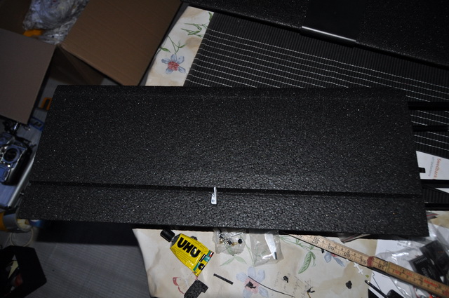

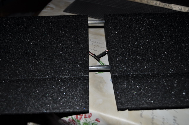

      skarven på vingen(vingen är i 3 delar)samt hela vingen
Namn: Bild 055.jpg
Storlek: 137,3 KB
ID: 482194Klicka på bilden för större version

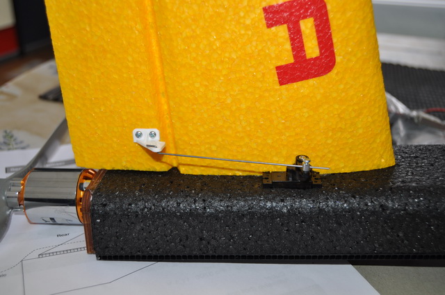

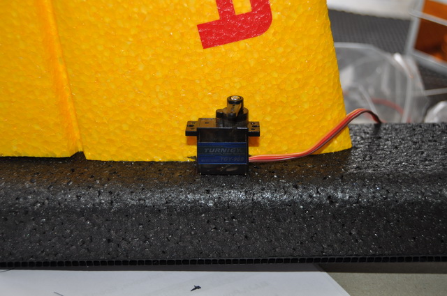

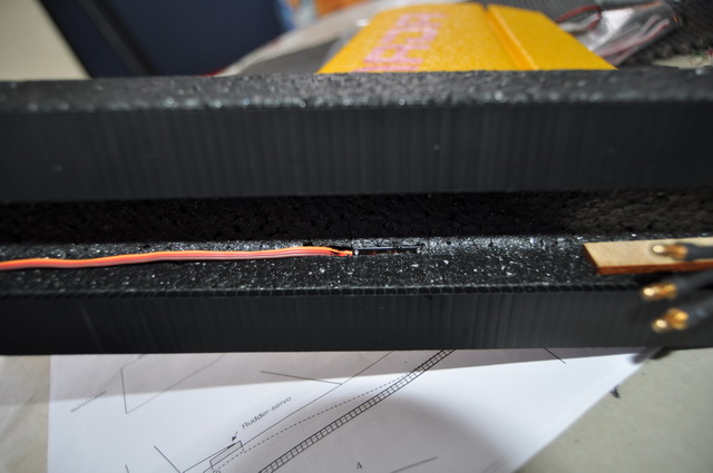

      servoinfästning sidoroder

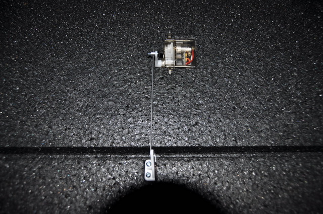

      Enligt beskrivningen ska inte servot sitta här,men eftersom EPP är så mjukt så får man en skevning på höjdrodret
      om man inte sätter servo-oket i mitten.

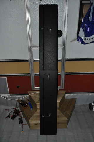

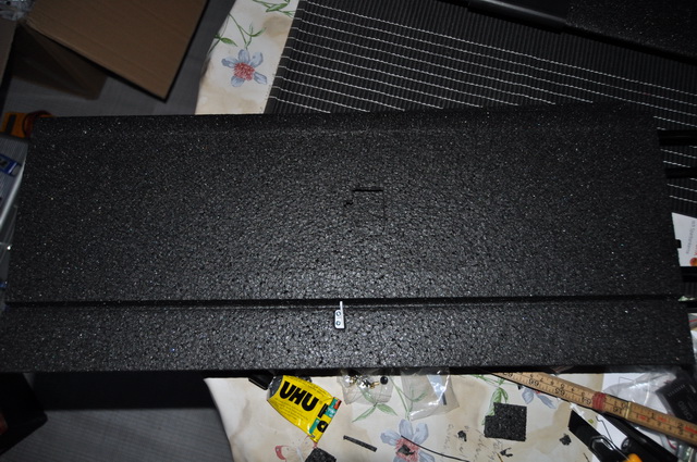

                            Jo det är rätt stort flyg. 2.2m vingspann. Men kroppens mått är knappt 120 cm lång och 14x14cm tjock. Hålrummet som är färdigutskuret är fram 36x5x5cm och bak 40x8x8cm, dvs totalt 900cc + 2560cc, dvs ca 3,5 "liter". Jag tycker det är rätt okej ändå, för att vara en "skumplast"kärra. Intressant material. Går att böja som fan (tex Multiplex Twinstar är mer som frigolit och går ju av). Vanlig tejp och dekaltejp fastnar inte, men dubbelhäftad fastnar... öuhm. Man ska använda epoxy och inte CA. Knepigt skära i utan att ha en väldigt vass skalpell. Hur som helst, inget problem. Vart ca 418€ med flyg + motor + ESC + landställ + frakt + moms (som man fick betala dubbelt pga att tyskarna inte kan skicka momsfritt till privatpersoner). Bra mail-service. Märks att modellen förbättras lite nu och då om man tittar tillbaks under åren på modeller som gjorts. =) Lockena är underbara! Men lite knepiigt planera in grejer i själva lock-delarna. Skulle hellre haft hela utrymmet i nedre delen och ett tunnar lock upptill.

                                Premiärflög Majan idag! =) Helt okej faktiskt. Lite småinställningar till så. Klart stabilare än Twinstar II.
                                Kommer film också. Tre bilder:
