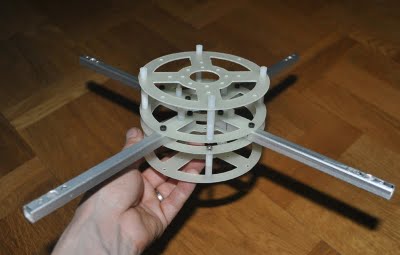

    Jag gjorde armarna så korta som det gick men endast ett par millimeters frigång för 8"propellrar.

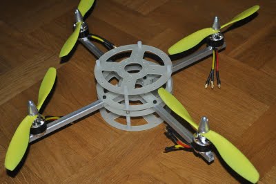

    Turnigy 28-22 aerodrive och reglagen som inte är monterade än på bilden är Hobbywing Pentium 10A

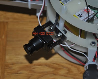

    Kameran fästes med en liten L list och sen det vanliga U-fästet som följer med kameran.

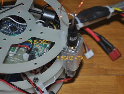

    5.8Ghz Videosändare monterades med krympslang imot distansen.
    Styrkortet är ett klassiskt Warthox Multiwii styrkort med bara WiiMotionPlus Gyro.
    Jag använder även en E-osd för att hålla koll på batteri nivåer.
    Jag flyger med 3s2200mAh lipo och har 3s450mAh till FPV.

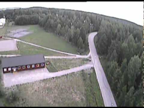

    Senaste flygningen, Jag flyger med standard inställningarna på Multiwii och
    tycker den flyger som en dröm! som ni ser på videon tycker jag inte 5.8ghz verkar sämre än någon annan frekvens när man flyger i skog.

    Aaahh... Där ser man underverket som klöverantenn och SPW-antenn producerar. Utmärkt bild utan nästan några multipathing-störningar.

                  Hördu Bjornez! Vad har du för KV på dina motorer? Är den på 1200KV?

                    Hej, japp dom är på 1200KV

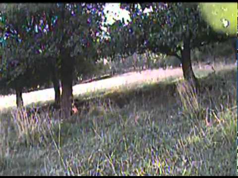

                    Här är en film till,
                    Jag tror att jag kan säga att den här Mini quaden är utan tvekan det roligaste jag flugit!
