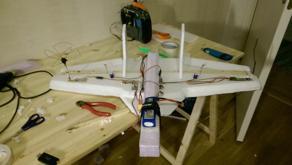

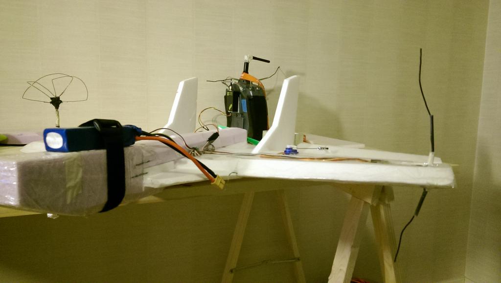

    Vad blir julledigt+reservmotor o esc+cellplast?
    En fetare och kortare funjet!

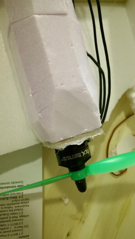

    2206 1950kv motor som i kallt väder svingar en 7x5, 7x5an gick dock sönder och fick ta en 6x4,5 istället. apc 6x5,5 och 7x5 på ingång för testning. 950 gram thrust med 7x5 och 30g motor är inte illa:thumbup:
    fetingen väger exakt 700 gram startklar.

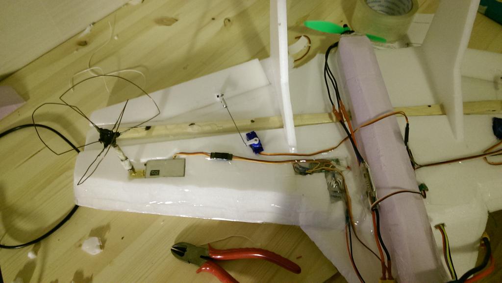

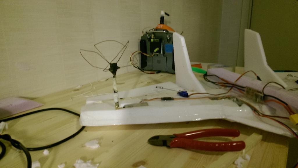

    Kör 400mw 1.3 ghz, hawkeye 9ch openlrs, 2200 3s, 20a simonk esc.
    Första turen tog nästan slut innan den hann börja (proppmuttern lossnade vid först kastet, hittade som av ett under den i gräset). fick iallafall några fina batterier innan jag landade för dagen.
    Gick hem en propeller och en fin fpv kamera fattigare:banghead:. (note to self: använd ej dubbelhäftande tejp!) letade fan i en halvtimme!
    Får se om jag orkar löda rätt kablage på en annan kamera jag har, eller om jag väntar på att kina gör sitt.
  • Thelonnquist
    • nov 2013
    • 100
    just ja, vingen är 25mm, 15mm ovan och 10mm under. 1 cm toein på wingletsen.
