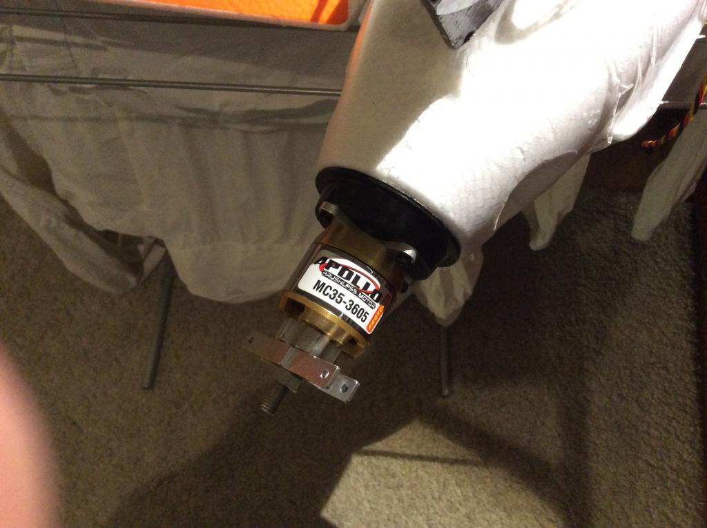

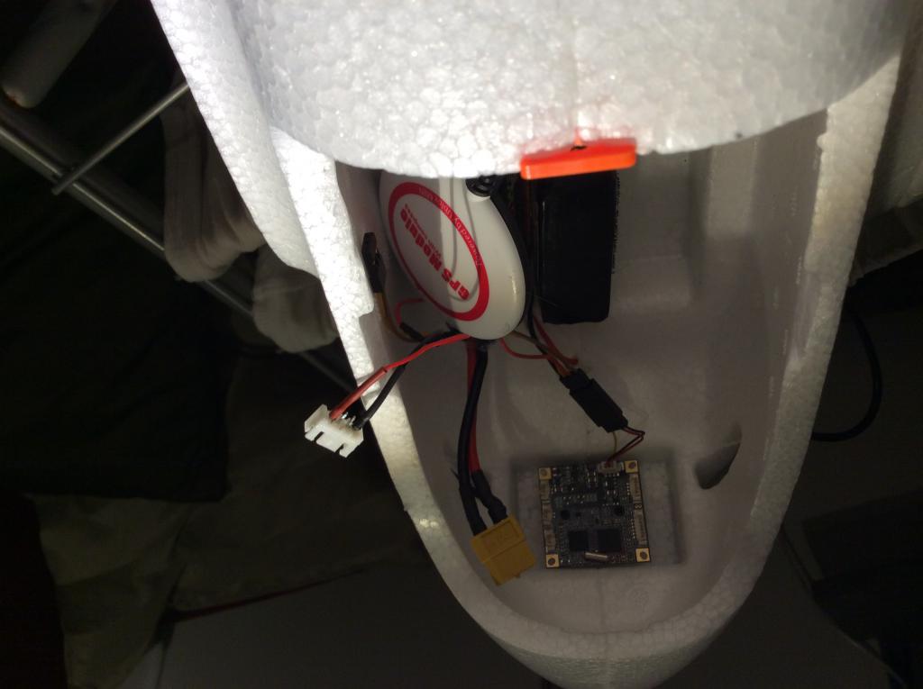

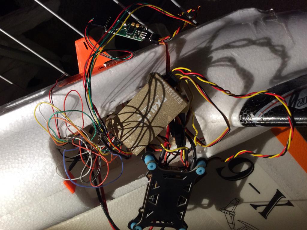

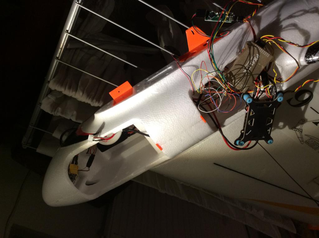

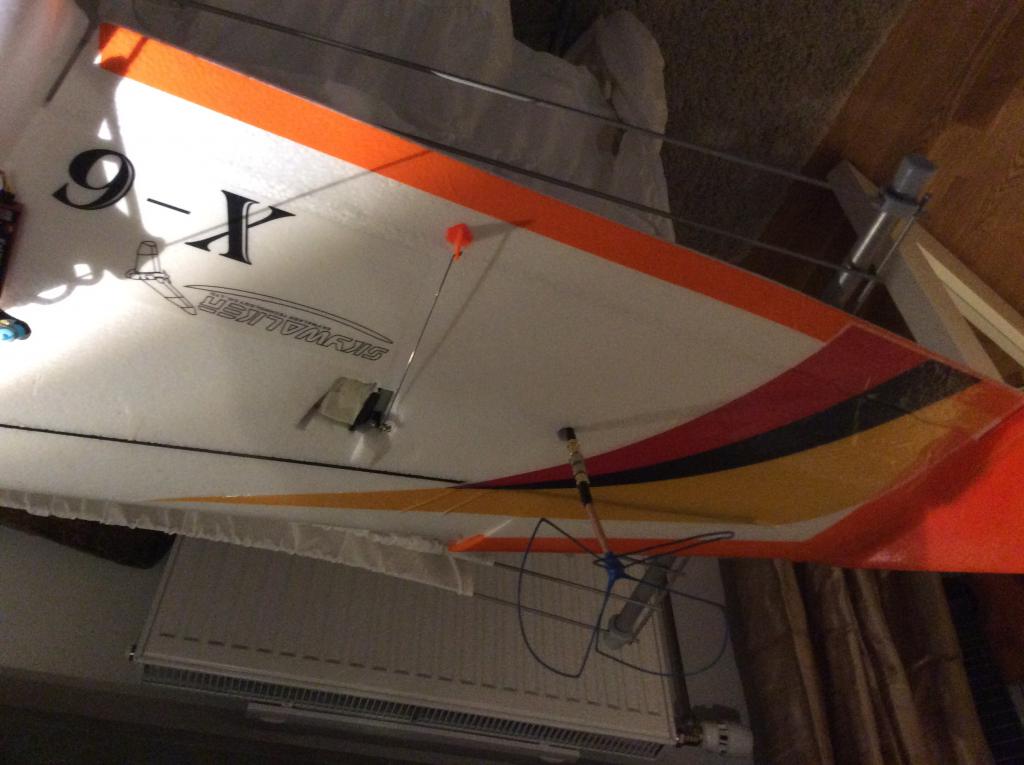

            Jag håller på att färdigställa en X6 också. Lite bilder på min setup. En del trassel med kablar än så länge, men ska snyggas till. I nosen har jag en sony effio 800Tvl. Kommer nog placera en kamera på en av luckorna också med servon och använda mig av DomHD headtracker. Med 2 kameror behöver jag en videosplitter. Accen till videon ska ligga långt bak för att jämna ut vikten, har ju hört en del att den är framtung. EzUhf 433 till radiokontrollen och 1.3Ghz till videoöverföringen. Har fått Fatsharks 1.3Ghz modul till mina googles och är över förväntan bra. Ska bli kul å testa när det blir varmare väder. Som Flight controller har jag införskaffat PX4 LITE. En ny modell som är en clone. får se hur den fungerar. Men förhoppningsvis fungerar failsafe så att den kommer hem vid förlorad signal
