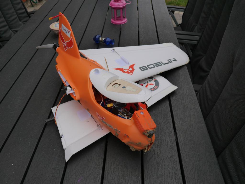

            Blev utstörd igår och detta blev resultatet

              Usch vad trist att se. Var det bilden som blev utstörd och var det någon på fältet? Man borde nog skaffa frekvensflaggor för fpv-flygare som man hade innan 2,4Ghz radiorna kom.

                Vaddå utstörd??

                  Videosändaren som störde RC-mottagaren?

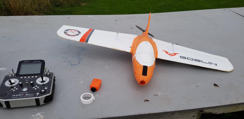

                    Idag blev det nypremiär efter kraschen, allt gick bra, märkte inte ens att den varit kraschad. Då kan jag installera FPV grejorna.

                      Är du nöjd med kvaliteten och flygegenskaperna på planet?
                        Det är en racer för fpv och skall behandlas så dvs. kastas hårt och rakt, något snabb i landningen men inget av det ser jag som något problem, flygmässigt är det bara positivt, man ligger och marschar runt 100 knyck med 4 A i förbrukning. Extremt känslig på CG, 31mm och inget annat.
