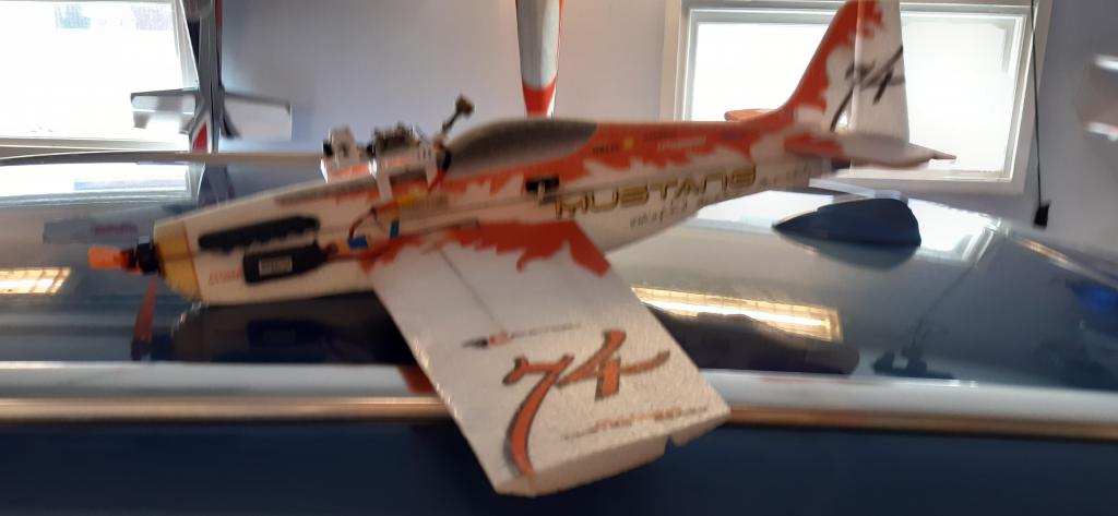

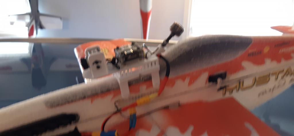

    Ett lite projekt med en Caddx Vista för att flyga FPV med plan. Caddx vista är en kameramodul till DJI FPV system, bilden är digital så den är kanon skarp.

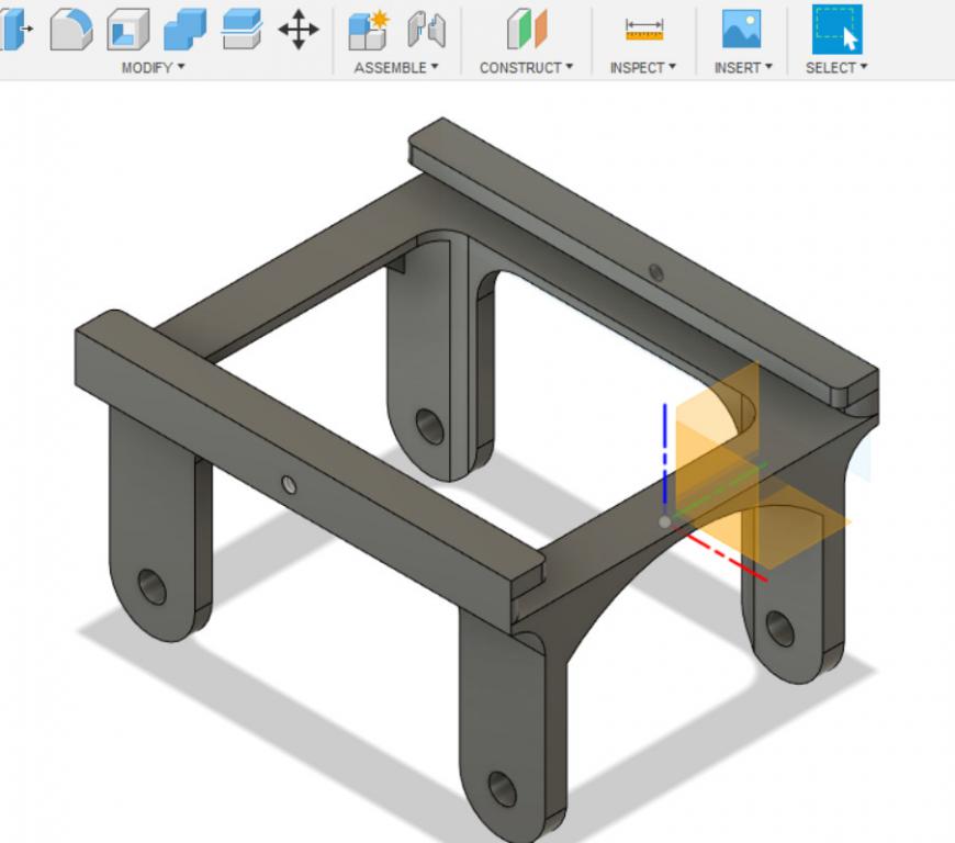

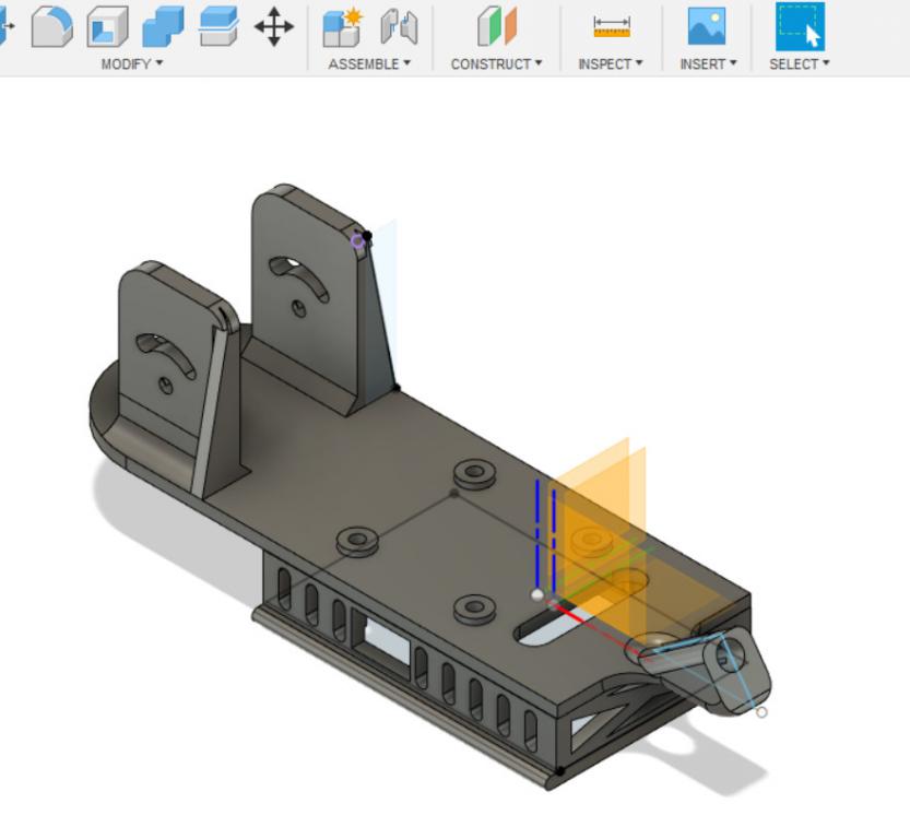

    På bild 1 och 2 sitter den på en RC Factory Mustang, hållaren för Vistan på bild 3 är enkelt flyttbar skjuter in den i hållaren som sitter på modellen bild 4. den hållare måste naturlig vis anpassas till modellen.
    Hela baletten väger ca 60 g, strömförsörjning via en t-kabel från vanliga acken (Vistan klar upp till 6 s )
    En liten nackdel har hittat med det här systemet, Vistan är avsedd att kopplas till en flightcontoler, för att inspelning i glasögonen måste den ha en signal armad annars stannar den i "Low power Mod", det kan man kringgå genom att koppla bort temperatur skyddet, inte helt lyckat men tänker man bar på och inte låter den ligga inkopplad utan flyger direkt så så funkar det.
