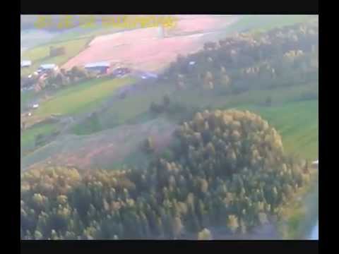

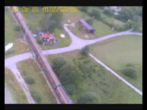

            Hej kolla filmerna titta på första och jämför med den tredje.
            Vet inte hur man länkar.
            gå in på youtube och sök på Bergatorp.Flygfilm 1 och Flygfilm 3
