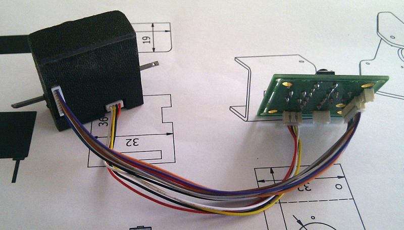

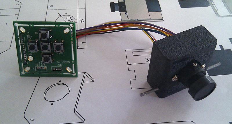

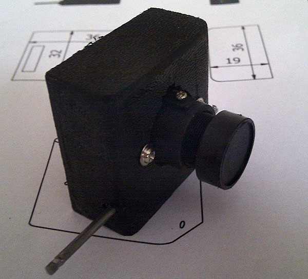

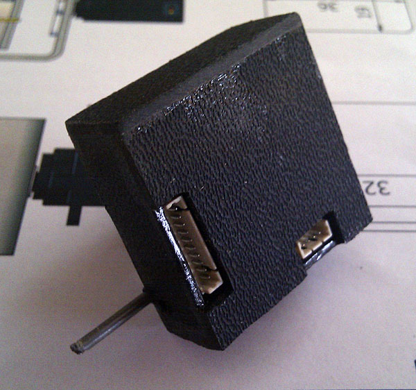

              Gör ett eget kamerahölje av KYDEX. Det är väldigt lättarbetat och resultatet blir i mitt tycke mycket bra. Bifogar lite bilder och ritningar på hur jag kapslade in den senaste kameran.

                kalas! Då ska det beställas Köpte du Kydex:en från Nordell knives? Jätteschysst med ritningarna!
                • Boopidoo
                  • dec 2008
                  • 1937
                  Nope, jag köpte KYDEX från http://www.knifekits.com/vcom/index.php?cPath=41_54_136
