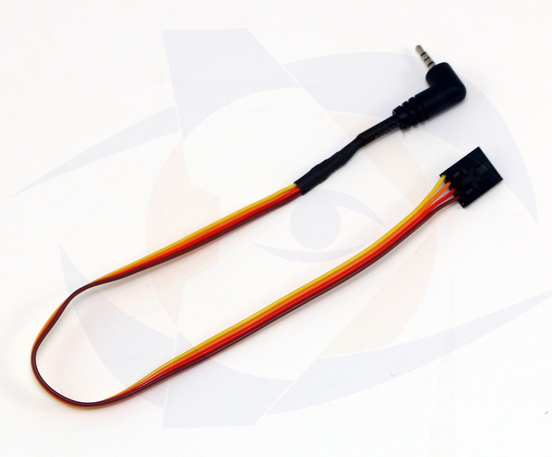

    Hur får man enklast till en kabel mellan gopro och en fatshark tx?

    En 2.5mm teleplugg med 4 ledare (hö,vä, video, jord) som du löder till en rcakontakt (video, jord) som i sin tur passar till brillorna.

      Vissa (alla) nokia headset kör med den kontakten som skall in i gopro, finns lite varstans för 100 spänn eller så, tunna kablar och lackade ofta och ett helvete imho att få en bra lödning på, men det går :-). Håll tungan rätt i mun och kolla exakt hur det ska lödas ihop på nätet.
      Ett tips jag fick i efterhand var att tvätta trådarna med rödsprit innan lödning. Du kommer förstå vad jag menar om du köper ett sådant headset.

        Enklast för den late
        The best quality First Person View equipment. Free or discounted shipping on all orders.Drone Racing, RC Airplanes, FPV Cameras, FPV Goggles, Video Transmitters, RC Quads, Drone Antennas, Lipo Batteries, and Ground Station Equipment.All available for amateurs, schools, hobbyists, government, and wholesale buyers.
