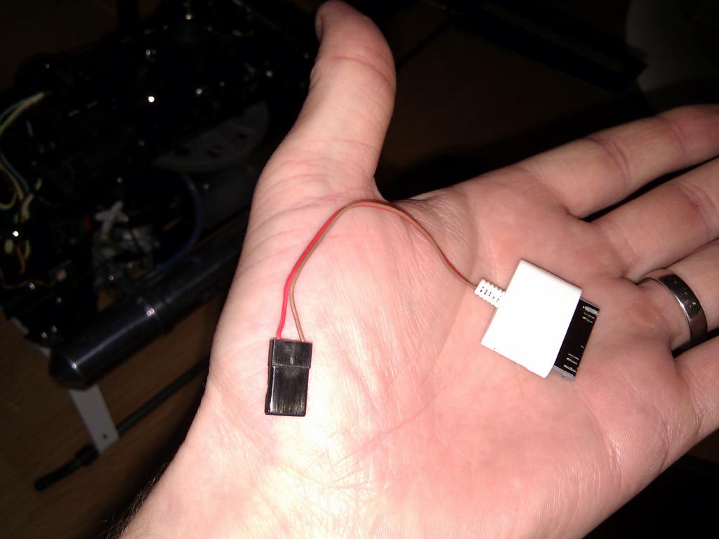

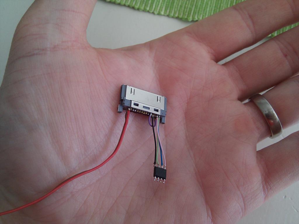

    Kan ju uppdatera lite ang kontakten som sitter på baksidan av GoProkamerorna, alltså den breda kontakten som liknar iphonekontakten.

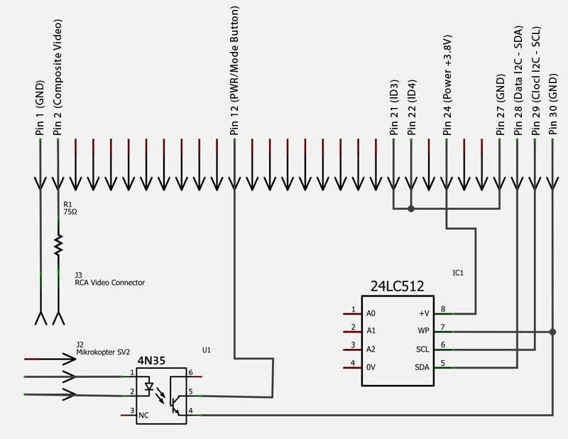

    På GoPro 2 är det inte så enkelt att få ut compositesignal som på de tidigare modellerna. Det räcker inte med att koppla in sladdarna rätt utan för att få kameran att skicka ut video måste man lura den till att den har LCD-bakstycket anslutet. Det görs genom att ansluta ett seriellt eeprom till rätt stift. Eepromet ska ha inprogrammerat 0x09 i första byten.
    Jag lödde ihop en kabel idag med ett 24C01 eeprom och det fungerar utmärkt. Slaktade en överbliven ipodkabel, filade upp en slits i plasten så den passar (GoProkontakten är inte exakt lika men nästan) och fick plats med eepromet i kontakthöljet.
    Det är inte jag som kommit på detta, utan har bara konstaterat att det fungerar. Via kontakten på baksidan kan man även få tex remote trigger, det har jag däremot inte testat.
    Trevligt att ha kontakten stickandes ut bakåt, jovars. Överkurs om man inte ska ha remote trigger, ja. Jävligt pilligt att löda med vanlig lödpenna, defenitivt...
    Nedan ser ni kopplingsschema. Optokopplaren är för remote trigger.

      Det vore mycket intressant om du lyckades att lösa remote trigger också. Som jag har förstått så är det inte helt lätt?
        Lägg till optokopplaren i schemat, så får du elektriskt isolerad remote trigger.

          Men det är väl bara för en av knapparna, dvs för "power on/off" och "mode". Jag är mer intresserad av den andra knappen för "rec on/off".
            Använd pinne 13 istället, det ät den andra knappen! :thumbup:

                      Compositsignalen tar man ut på samma sätt som på 1:an fast dom har bytt plats på hålen. Nu var detta en gammal tråd, men jag avverkade ett par 2:or under januari-mars 2012 med samma tillvägagångsätt som med gopro 1:an. Eller finns det ett annat syfte med att använda den där breda kontakten för att få live-out?
