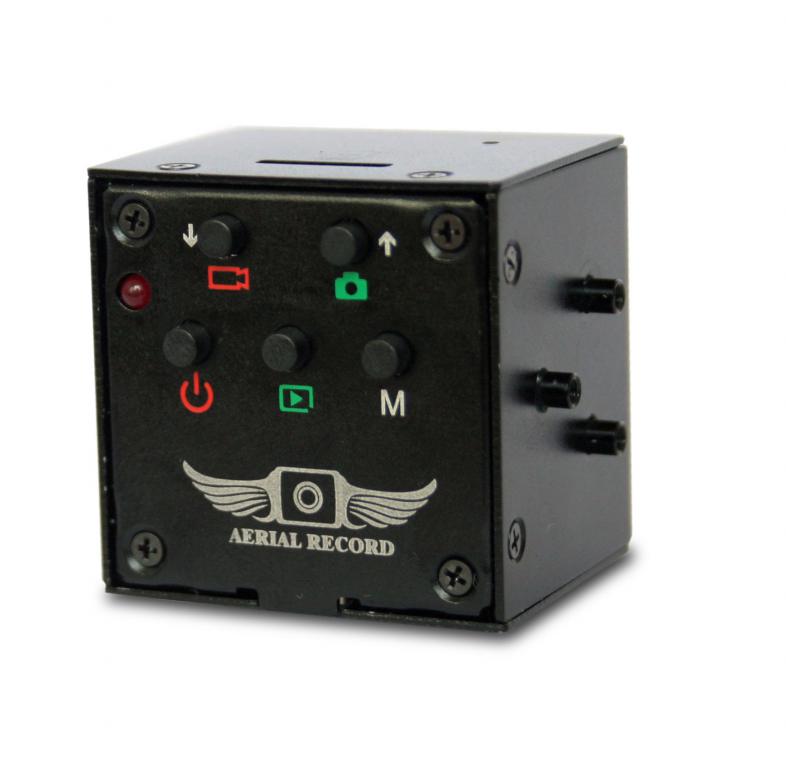

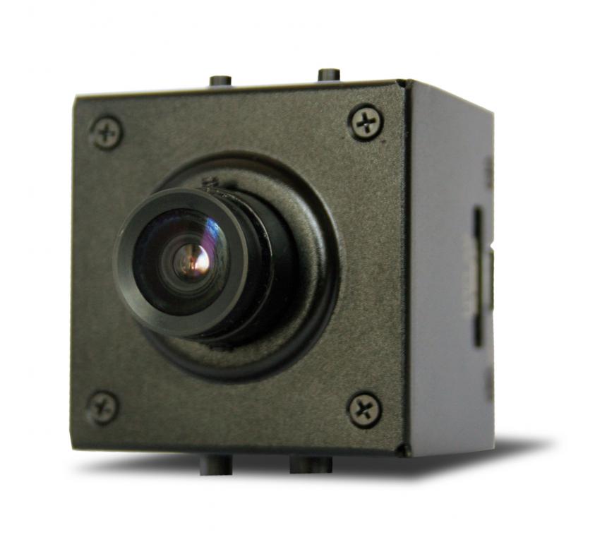

    Boscam HD19 ExplorerHD
    Tänkte ta och öppna en tråd om den här "nya" kameran från Boscam. Boscam är alltså det företaget som tillverkar många produkter som sedan lanseras av någon annan. Exempel är AIO-goggles och en mängd videomottagare och -sändare. Jag tror även att de ligger bakom HoryzonHD-kameran och eventuellt är HD19 enbart en vidareutveckling av denna men utan LCD-skärm.
    Kameran kan verka klumpig, särskilt i jämförelse med HoryzonHD, men om man tittar på tvärsnittsarean så är den inte större än de flesta kretskortskameror. Och jämfört med en GoPro är den i det närmaste minimal. Min plan är att montera denna på min quad och att byta ut optiken mot en med mer vidvinkel, kanske 2.97mm eller 2.1mm.
    Den säljs för $129.99 från BevRC men genom att kontakta Boscam via alibaba så blev jag erbjuden att köpa den för endast $100 + frakt, totalt blev det $131 skickad med DHL.

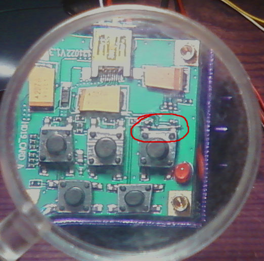

              Modifiering av strömknapp
              Det finns en intressant modifiering som kortsluter strömknappen. Detta innebär att det automatiskt slår på om strömmen bryts en kort stund. Kan ju vara bra kanske?
              Ursprungligen postat av devinvagt
              I made a short across the power button and the camera works just the way I'd want it to, turns on when the battery is connected. There may be a menu selection that can't be reached by having the power button effectively pushed on all the time but i haven't found it yet.
