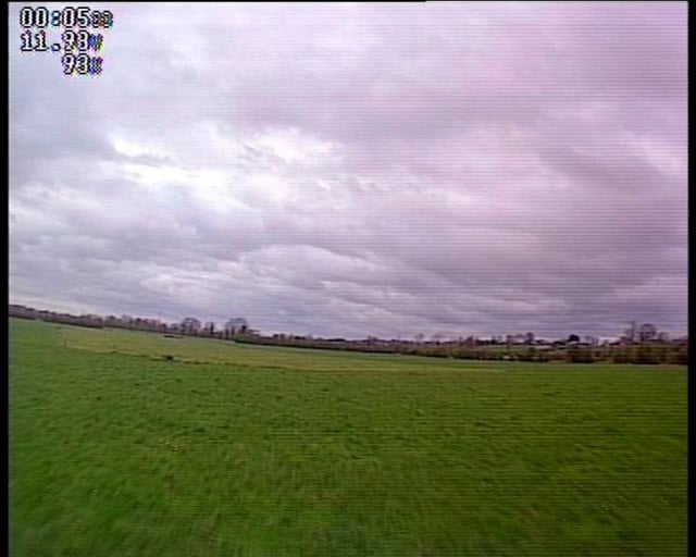

    Ska skaffa en fpv kamera,vilken är bäst av dom här 2

            Toknöjd med mina TBS69:or samt min SN777 riktigt bra i motljus m.m.
            • Boopidoo
              • dec 2008
              • 1937
              Min DX201 fungerar klockrent. Den är även beprövad för FPV.
              Alex@rangevideo har testat Pixim Seawolf men var inte särskilt imponerad och gick tillbaka till att använda sin DX201 istället.

                      Både Seawolf, TBS69 är också en Seawolf, och DX201 är CMOS-kameror med sina respektive fördelar och nackdelar. En nackdel är bla att de inte klarar att visa propellrar särskilt snyggt och inte heller alltid är särskilt ljuskänsliga, dvs är sämre på natten. Men jag tycker att de hanterar svåra ljussituationer grymt bra och bra köp oavsett vilken du väljer.

                          Enligt TBS så har deras en speciell firmware men det finns skeptiker kring detta. Sedan har den en annan kontakt så att den kan anslutas direkt mot EZOSD tror jag. Men i grunden är det samma bildchip, dvs Pixim Seawolf. Jag tror även att deras kamera delar en hel del (om inte all hårdvara) med andra betydligt billigare kameror sålda på ex SC2000. En annan aspekt är support och vad jag förstår ger TBS mycket god support på sina produkter och de kan i viss mån specialanpassas mot egna önskemål vilket är värt mycket tycker jag.
                          Jag vet inte om det har framgått men även DX201 är en Piximkamera men med en annan sensor med lite lägre upplösning. Bägge har sk DPS-teknik som fungerar mycket bra i svåra förhållanden.
