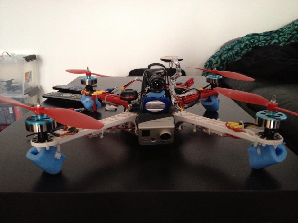

        Min Gopro Hero fäster jag med några varv med eltejp och ibland dubbelhäftande tejp. Dock har den varit med ett tag nu, så kan väl inte säga att jag är rädd om den
Namn: här.jpg
Storlek: 59,4 KB
