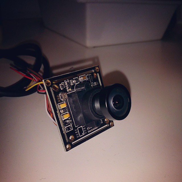

    Hej.
    Fick äntligen hem min kamera igår.
    Det sitter en joystick på kabeln för att ändra inställningarna på kameran, går det att köra kameran utan hela den kabelhärvan för att slippa den onödiga vikten? Alltså använda kabeln när man ställer in inställningarna och sen bypassa den delen?

    Precis, du behöver bara den grova kabeln om du ska ändra inställningar. Jag brukar antingen använda den mindre kabelstumpen som brukar medfölja för att göra egen kabel eller köpa en färdig. Man får bara kolla så stiften sitter i rätt ordning och man matar med rätt spänning.

      Tackar! Jag fick väl inte direkt med någon mer kabel, men hade en sony600 förut med samma anslutning som borde funka.

        Hmm. När jag går in i menyn på kameran står det 960tvl i menyn. Har jag fått en annan kamera tro?
        • simonarvestrand
          • 3850
          kollar man på en av dom som surveilzone säljer så står det så här i beskrivningen
          Sony 960H CCD Effio-E DSP 700TVL
