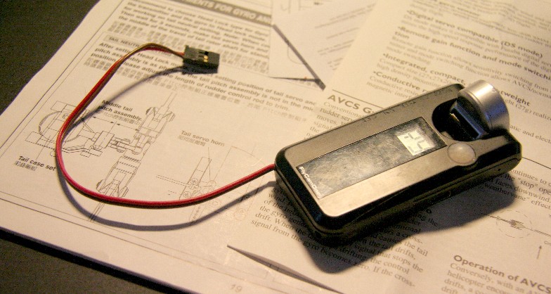

                Slet upp FCO2an, lödde bort LiPon (det ÄR LiPo, det stod ju i bruksanvisningen... hehe).
                Tog bort slapp-kontakten och lödde JR-kabel direkt på kretskortet, monterade ihop.
                Stendöd.
                Acken måste vara på plats, sen funkade allt kanon. Filmade i timtal med extern 4.8V
                ack. Dock vart filmen bara 13 min 21 sek (körde Video Endless).
                Fortfarande imponerad av hur otroligt dålig kameran egentligen är. Haha! Spelade
                in i VR-läge (Video Recording) och det vart mycket bättre?!
                Mailade "Buster" men han hade inte hunnit svara förän man gick lös på kameran.
                Vart ju smidig anslutningskabel på det hela. USB-kontakten är kvar och funkar kanon.
                SD-kortet går att ta ur och sätta i datorn om man vill det istället.

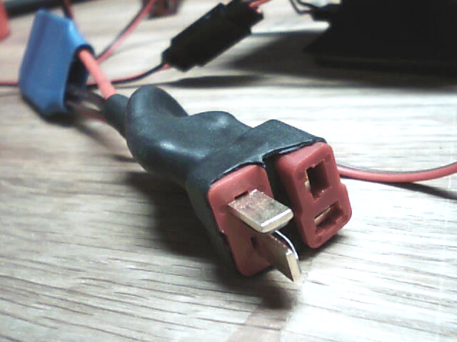

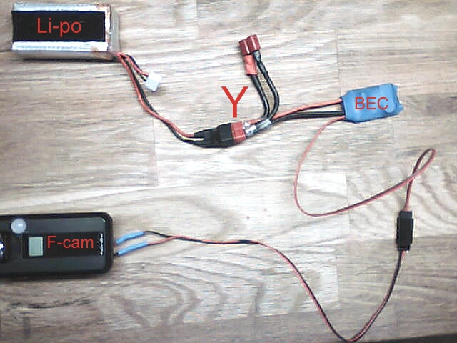

                  Går med bec
                  Fiffigt med sladd rakt in! Själv krånglade jag till det med en lös bec för 55:- när F-cam´s batteri sagt upp sig. För att kunna koppla in mig på 4cells li-po tex. Gick in i foten med en servo sladd men vände på + & - så det blir rätt...
