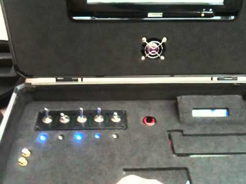

                Har tänkt mig nått i den här stilen

                  Köpte en 9" på eBay, inte drömupplösning men den drar under 10W!
                  Passar fint i denna väska: http://www.clasohlson.se/Product/Pro...x?id=156992236
                  Skärmen kostade typ 700:- med frakt.
