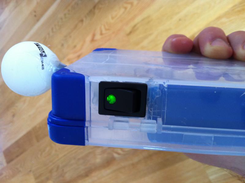

    När jag började bygga ihop min FPV-rigg var jag inne på att montera in batterier, mottagare, videoinspelare etc i en väska. Det blev nästan klart, sedan råkade jag gå ut och flyga med grejorna och insåg att det inte alls var så smidigt som jag tänkt mig. Kablarna till glasögonen var alltid i vägen och det var allmänt osmidigt.
    Lösningen på problemen blev för min del en liten låda med batteri, videomottagare, spänningsregulator till glasögonen samt strömbrytare med lampa. Mad en markstation i denna storleken kan man bära den på sig och bara ha korta kablar till glasögonen. Smidigt!
    Här är lite bilder:
Namn: Scotty_138_1000000298.jpg

    Ja just det... Pingisbollen gömmer en RHCP Skew Planar Wheel antenn. (Fyrklöver)

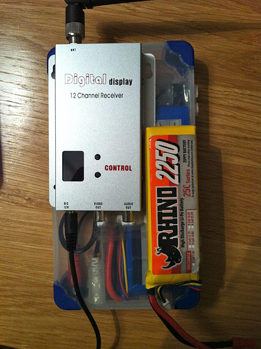

        Om man minskar batteriet från mitt groteska 5AH-batteri till något som faktiskt kan ta slut under en flygdag så skulle det definitivt gå med den 1,3GHz-mottagaren som jag har liggande här hemma. Säg... 3S2200mAh eller därikring så borde det få plats.

Namn: 5938218714_b98428779b.jpg
Storlek: 125,6 KB
            Fast jag vet inte om Eagleeyes får plats, och det ryms bara en mottagare där i. Den är för tjock.
            Sen vet jag ju inte vad du har för mottagare förstås.
