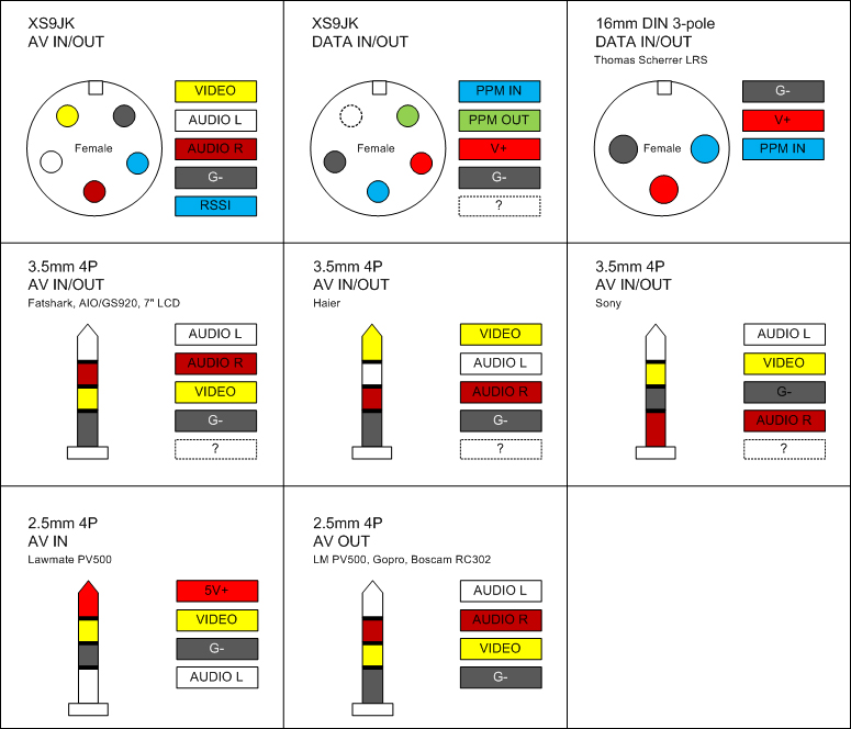

    Jag har i visio gjort en liten kom-ihåg-skiss som visar olika kontakter och hur dessa ska kopplas mot olika enheter. Påpeka gärna om jag har gjort något fel?

    Skulle isf vara info om det är framifrån eller från lödsidan på dom tre första kontakterna.

      Ah, det är framifrån, dvs ej lödsida.

        Trevlig bild. Servo kontakter, immersion kontakter mot vtx och till / från olika diversity grejer? Dom är ofta obvious när man har dem framför sig men utan dem så.
