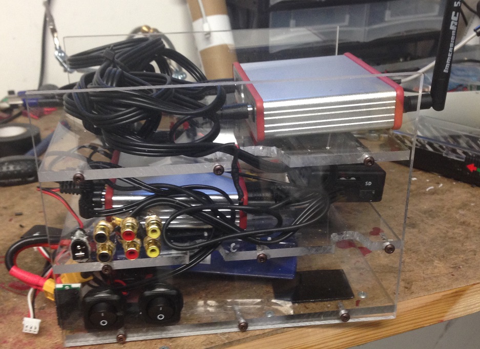

Det är mycket saker som ska med och den är inte helt klar ännu, andra antenner på igång så jag avvaktar hela färdigställandet men är rätt nöjd hittils.
Ingen som helst perfektion men den gör sitt jobb, hade med den ut ikväll på lite senflygning och det funkar finfint, "lite" mycket kabel än så länge som ska rensas bort så fort alla saker är på plats.
2st 2S 5AH
ImmersionRC powerbox
ImmersionRC Duo RX
FPV Japan DVR (Samma som RMRC FPV1000)
Uttag på utsidan för FPV Googles
Tillverkad i akrylplast från ClasOhlson, inga limningar, bara skruvat.
har inte hållt på med RC så värst många månader, men kul är det.. och vill försöka göra det så enkelt som möjligt när man väl kommer ut så man får med sig "allt" och inte har en massa delar liggande kors o tvärs.
Nån sorts ledlampa ska jag se till att det lyser när den är påslagen, så man inte glömmer bort att slå av den :-)
Voltmätare i led är på väg från DX också, så man ser hur mkt varje batteri har kvar.
