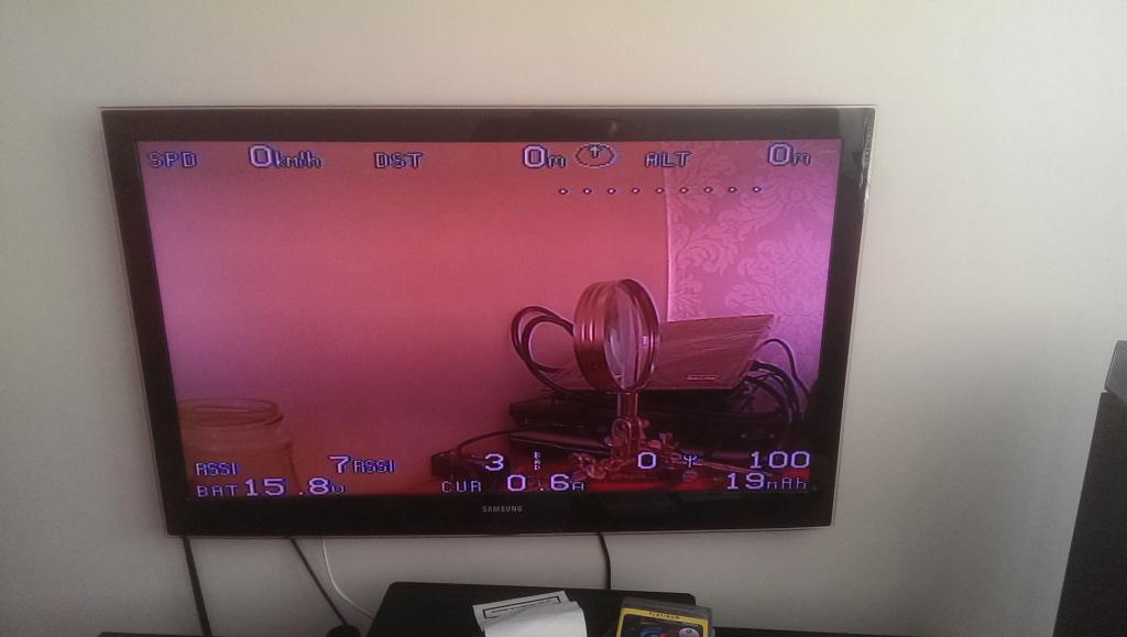

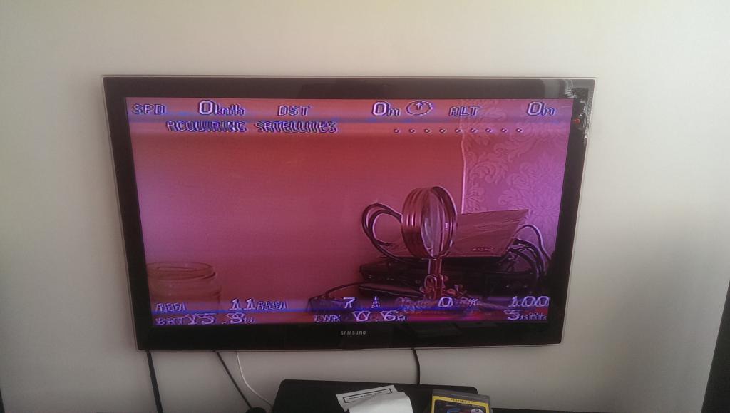

Så nu började jag bygga en rigg där jag har en 2,4G downlink och repeater 5.8 till brillorna.
Detta var lättare sagt än gjort och jag får störningar i över och underkant på den upprepade signalen som ni kan se på bilderna.
Har prövat med single batteri och spearata batterier, med och utan Diversity som buffrar videosignalerna, har även prövat att köra en obuffrad RCA Y-split för att simulera ett 75 Ohms motstånd men utan framgång, den upprepade signalen blir alltid likadan.
Både 5.8 och 2.4 systemen fungerar kanon standalone, men inte när jag ska repetera signalen..
Någon som har liknande erfarenheter?
