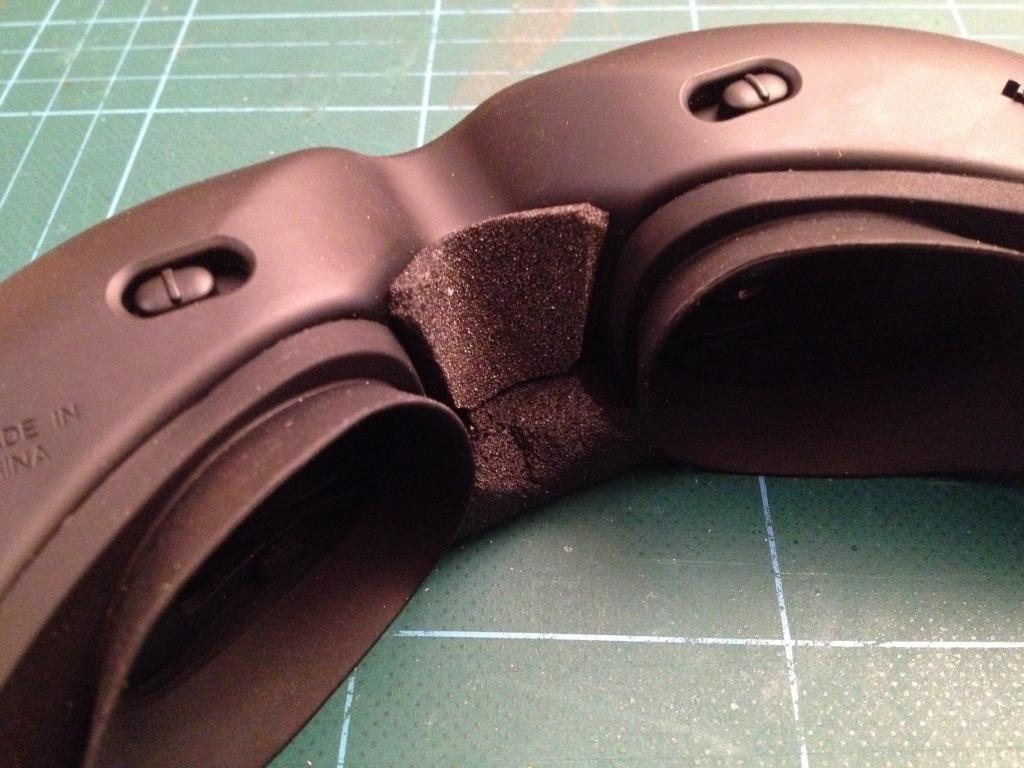

              • Matsa
                • 613
                Jag upplevde också att gummikopparna tryckte hårt så jag satte fast lite skummgummi
                där näsan hamnar och det blev bekvämare att ha dem på nu.

                Edit. man kan lägga mer skummgummi på utsidan för att få det ännu
                mer bekvämt...

                  Ursprungligen postat av Matsa
                  [ATTACH=CONFIG]48056[/ATTACH]
                  mer bekvämt...
                  Matsa...
                  Perfekt, tänkte inte ens på en sån lösning, ska testa ikväll om jag hittar nåt vettigt att sätta dit
                    • 6807
                    Jag hade liknande problem med mina FatSharks, ögonfransarna tog i linserna (hm) och så tryckte själva kanten på fel ställe ovanför ögonen så när jag rörde ögonen så vart det obekvämt. Jag ställde in bilden och höll i FatSharksen och rörde runt dem tills det inte tog i och att det kändes bra. Då märkte jag att jag behövde ännu mer skumgummi runt FatSharksen för att fylla upp "gliporna".
                    Detta problem hade jag från de att de var nya tills i fjol. Nu kör jag original och funkar kalas. Vet inte vad som hänt sedan i fjol... I guess my head have been fatsharked?!
