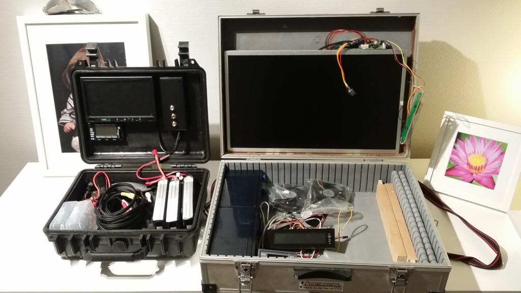

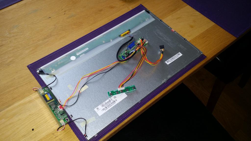

    Så där. Då har jag fått min converter och styrkort till 18" skärmen som jag skall ha i nya stationen.
    Väntat i snart 2 månader på den och därför har jag inte känt mig så sugen på att bygga något i väskan.
    Gamla väskan är inte speciellt skoj att flyga med då skärmen är en liten 7" skärm, byggde den mest bara för att ha något utöver mina fatsharks.
    I nya väskan blir det:
    18" skärm
    DVR enhet
    komposit till VGA konverterare
    2st fläktar som styrs av en PC-fläktkontroller (Den svarta avlånga displayen)
    2st 9A 12v batterier
    Bmax laddare (ladda småbatterier till min 250 quad etc)
    Tanken är även att jag skall strippa min lilla 10" dator ner till skelettet för att kunna köra upp windows på skärmen så att man kan köra naza assistans etc i fält, men även kunna göra allt annat småpill som behövs. Internet körs via wifi hotspot med telefonen.
    Arkbird släpper snart en trackerantenn+modul till AP som jag tänkte köpa så då blir det den som kommer kopplas in i väskan.
    Har beställt delar för att bygga en diversity-modul, får se när de dyker upp men då kommer självklart den att sitta i väskan oxå.
    Allt kommer att täckas med 2st plexiglasskivor och på dem sen även kolfiberfilm

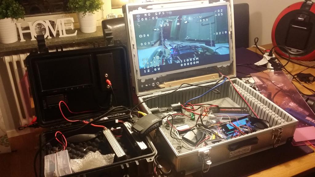

    Allt funkar hittills. Kommer se bättre ut när allt runtom skärmen är klätt med kolfiber-tejp. Funderar på att lämna in "bottenplattan" för borrning av knapphål etc.
