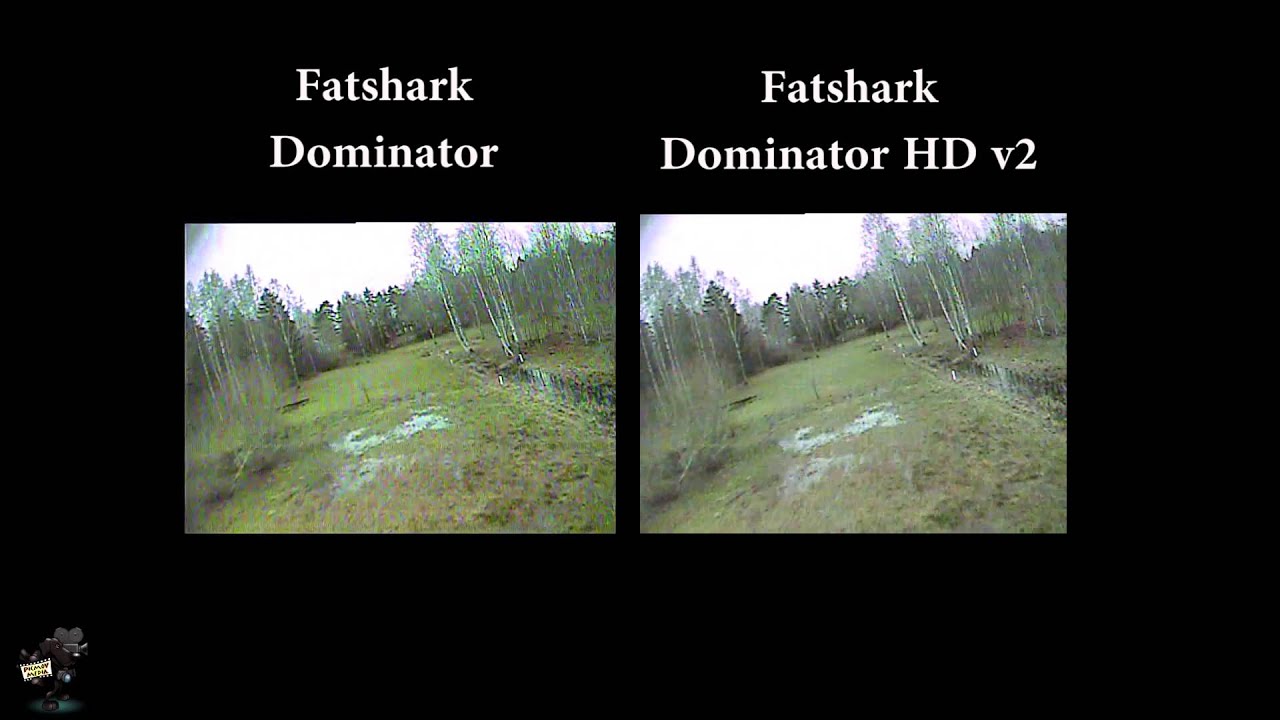

    Testade min ZMR250 med Sony 700XV fpv kamera och spelade in på bägge Fatshark brillorna.
    Här är resultaten
    Ska börja kolla in efter 800 lines fpv kamera.
    Va liten skillnad det va mellan dem. Men det som är största skillnaden är väl att Dominator är FOV 30 eller nåt och HD2 är 50?
    Sony Effio 800 eller FatShark 900?

      Borde väl vara noll skillnad då DVR'en är den som avgör kvalitén eller? Att dom ena gogglesen har större FOV och större upplösning återges väl ändå inte på en dvr-inspelning..?

        Det är ju (den dåliga/usla) kvaliten på en std PAL signal man ser. Och kamerans bildkvalite.
        Omöjligt att utvärdera displayer med det materialet.

          Det är sant. Dominator HD v2 spelade in en 640x480 video och för de gamla använde jag en DVR recorder med 720x480 upplösning så resultaten är noll. Man ska nog filma de bredvid varandra på nåt sätt. Har beställt ett par korrigerande lens för att testa fokus problemet vid kanterna. Annars är jag väldig nöjd med de. En Effie 800tvl fpv kamera är på väg med.

            Men det blir ju inte bättre än PAL oavsett vilka brillor man använder såvida man inte har HD-länk typ Connex eller Lightbridge.
