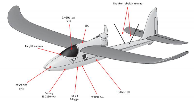

          Så här placerade jag utrustningen i min EZ* vilket fungerade mycket bra. Nu har jag dock sålt både mitt TSLRS samt ET-systemet som satt i modellen och kommer inom kort att ersättas med TSLRS LRrx V5 eller en NRrx och ett RVOSD5.

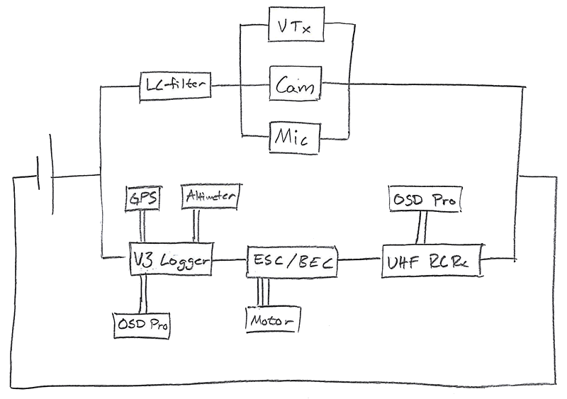

          Nedan mitt dåvarande strömsystem i min EZ*.

            Jag kan förtydliga att jag skar upp en lucka under modellen som fästs mha magneter. I det utrymmet inryms både OSD och RCRx. Det är ganska stort då jag fick plats med en TSLRS LRRx, ET OSD Pro, ET V3Logger, ET Altimeter, ET Guardian och en massa kablar. Trots att den nya RVOSD är större än ET OSD Pro så tror jag att den kommer att ta mindre plats, detta då kabelmängden totalt sett kommer att minska rätt rejält.
            Om du är intresserad så kan jag ta och ta några bilder med allting installerat? Som vibrationsdämpning av RVOSDn hade jag tänkt mig mjuk skumgummi (á la madrass). Det var så jag dämpade ET Guardian. Om det fick plats skulle jag dock rekommendera RV utomordenligt skickligt väldesignade anti-vibration mount: http://www.rangevideo.com/index.php?...roducts_id=278

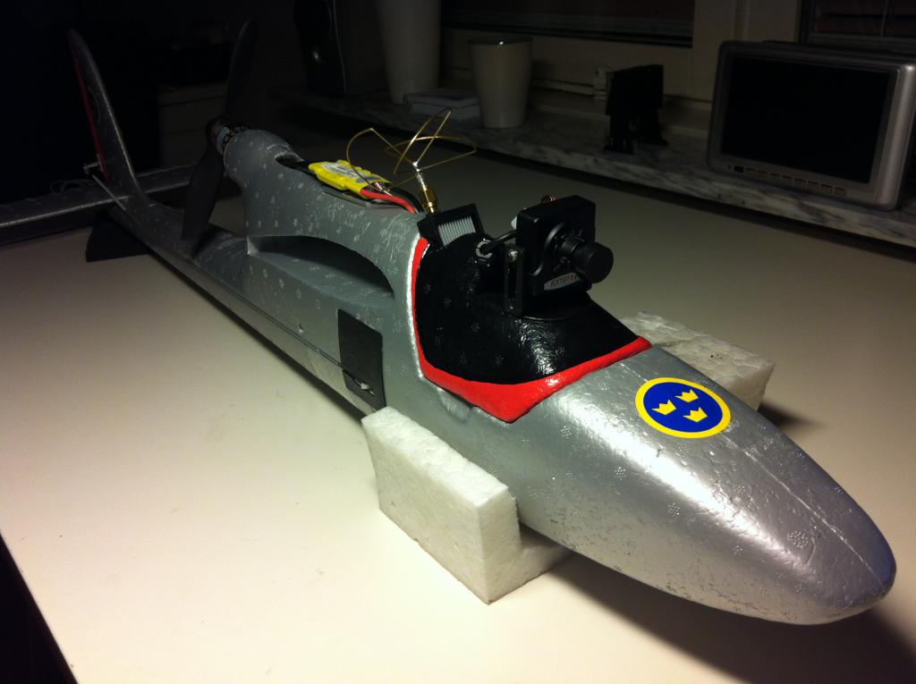

              Här är är en bild på min ES. Kameran och sändaren (LM500mW) sitter i huven. Under huven sitter Remzibi OSD. Dock sitter GPS längst fram så när man öppnar huven får man ha koll på den kabeln. Även kabel med RSSI från sändaren samt yttertemperaturmätaren.
              Ett batteri driver allt i hela flygplanet. 2200mAh ger 20min flygning. Har flugit massor hela förra sommaren och kommer köra nästa också. Motorn är en RCTimer 2822-14 ( 4 dollar på ebay). Har skrurit upp ett fack mitt under vingen för mottagaren. En 35MHz PCM1024 med förlängd antenn ger mycket god räckvidd. Hr endast tape för att hålla ihop facket, inte så ofta man öppnar upp, då är det bara att sätta ny tape. Färgen är biltema 59kr. Räcker till 2*ES.
              Tycker att ES är en riktigt bra budget modell för FPV. Den flyger riktigt mjukt o fint om man klarar att hålla vikten under 850g. Har även kört den med gopro och lite annat smått o gott. Skev behövs ej.
