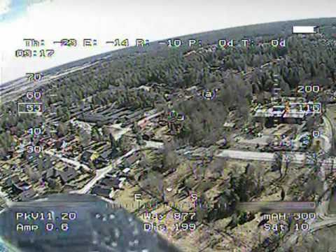

      Rangevideo OSD (gen 5) - Jag har testat RVOSD5 och även uppgraderat en gen4 och en gen1 till gen5 vilket fungerar mycket bra. Rangevideo säljer en uppgraderingsmodul för $99 vilket kan vara ett tips om man vill komma billigare undan. Systemet kommer paketerat som ett färdigt system och går inte att bygga ut så mycket. Å andra sidan så behövs det inte då det redan ingår IMU-stabilisering, GPS, barometrisk höjdmätare, IR-mottagare etc. Systemet är även väl filtrerat och jag har aldrig behövs fler filter än de som finns i OSDn. Informationen som presenteras kan inte "flyttas om" som i ET men de har sneglat en hel del på hur informationen presenteras på HUD i stridsflygplan och i min mening fungerar det mycket väl. Faktiskt mycket bättre än vad jag lyckades med ET OSD Pro. Jag tycker personligen också att RVOSDn känns som ett mer kompetent och genomtänkt system, det gick även att komma igång snabbare än med ET OSD Pro. Vad jag har läst verkar dock Rangevideo ibland ha lite problem med kundsupporten, dock inget jag har drabbats av.
          Ser bra ut, men gillade mer RVOSDn, vad kostar en sådan setup som på klippet?

                RTH är hemflygningsautomatik och i min video för RVOSD så är den aktiverad vid ett flertal tillfällen. Det kan varamycket användbart men kan vara svårt att fungera bra och definitivt inget jag rekommenderar för en nybörjare. RTH kräver att modellen stabiliseras på något sätt, bla med IR-sensorer eller accelerometrar. Av dessa har jag bara testat accelerometrar för det verkade för bökigt att ständigt kalibrera och ställa in IR-sensorerna. Även om det kanske kan finnas bra system under 1500kr så är det inget jag känner till.
