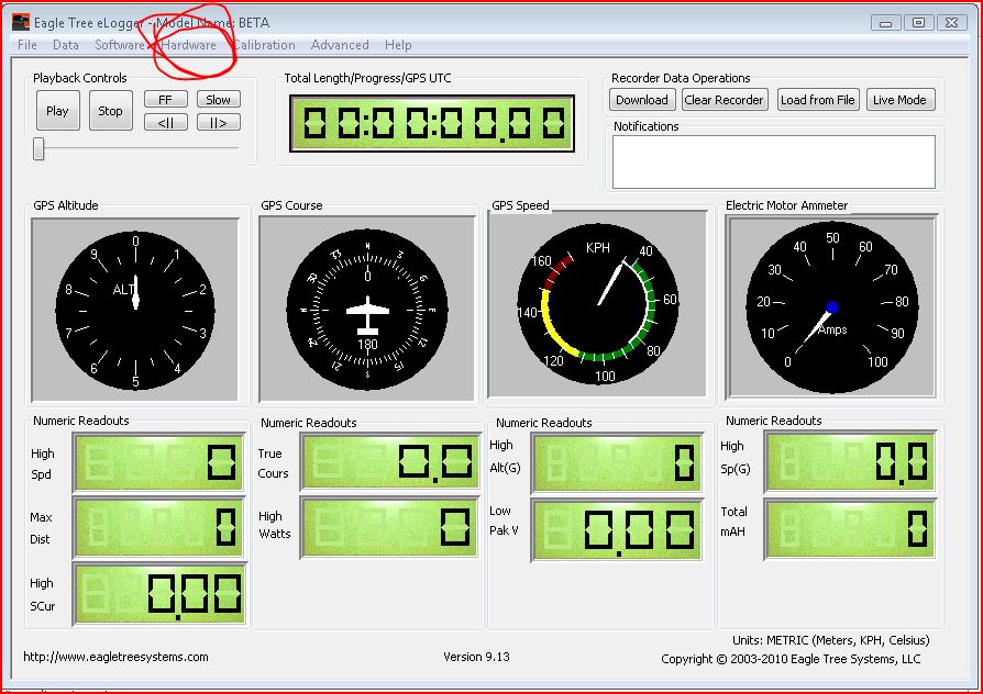

              Du måste ha OSD enheten och GPS inkopplat på Eloggern när du har det inkopplat på datorn. Sen under hardware kan du gå in och ändra inställningarena på OSD:n
Namn: Skärmklipp.JPG
Storlek: 130,1 KB
              http://mickeshobby.blogspot.se/2011/11/film-tajm.html där ser du vad jag har på skärmen!
