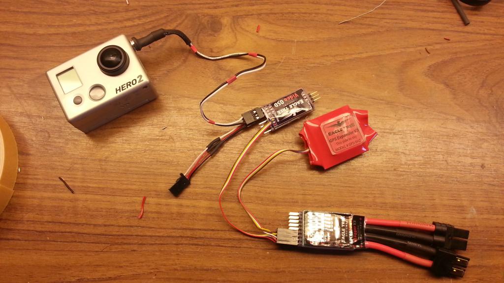

    Fick låna en OSD av en kompis, då han inte har nytt av den.. visst legat ett bra tag.
    Det är en Eagle Tree e-Logger V3 med GPS och Video OSD (inte PRO modellen).
    Har kopplat in det i datorn, uppdaterat och klart.

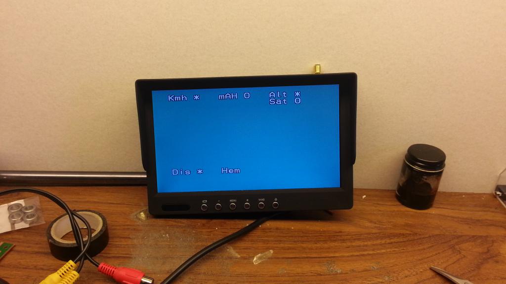

    Men när jag sedan kopplar in det för att testa på min skärm, så får jag bara fram OSD på skärmen men ingen bild från kameran.
    Tog och kopplade in kameran direkt i tv:n och det lirar fint (flög ju med den igår).
    Vetetusan vad det kan vara..

Namn: 2013-06-02 12.55.37.jpg
Storlek: 90,0 KB
Namn: 2013-06-02 12.31.17.jpg
Storlek: 55,6 KB

    har lagt ut allt på balkongen nu, så GPSn fick kontakt osv.. tänkte om det kan vara något.. lika bra och testa.
    men njee.
    allt tuffar på, men ingen bild från kameran.

                WOHO!!!
                fick svar av ET på FPVlab, skulle testa en äldre mjukvara, hade 10.48 och fick ta hem 6.96 eller vad det var dom länkade.
                och så downgrade den FW i eLogger och OSD... nu funkar det fint!
