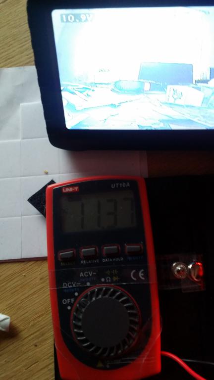

    Köpte en super simple osd från hobbyking som jag monterat på min zmr250.
    Problemet är att volten på skärmen visar 10.9 volt och på min multimeter visas det 11.37 volt, ganska stor skillnad.. Någon mer som har detta OSD och kan mäta om det är så pass stor skillnad?

      Jag har kört samma ett tag och även min visar ca 0.4 volt fel. Tror inte det är mycket att göra.

        Det handlar nog mer om kvaliteten på de enskilda komponenterna som sitter på OSD'n.
        Tex motstånd har ofta en tolerans om 5% och det gör stor skillnad i slutänden om det diffar ett par % åt "fel" håll.

                Jag köpte ett par sådana också, från banggood. Monterade nyss en på min 250-quad och den visar också 0,4 V fel, får väl helt enkelt dra ifrån det från önskat volttal vid landningsdags :(

                  Vilken FC har du? Naze32 rev6 kan man i cleanflight skala signalen för spänningen.
                  /Olle
