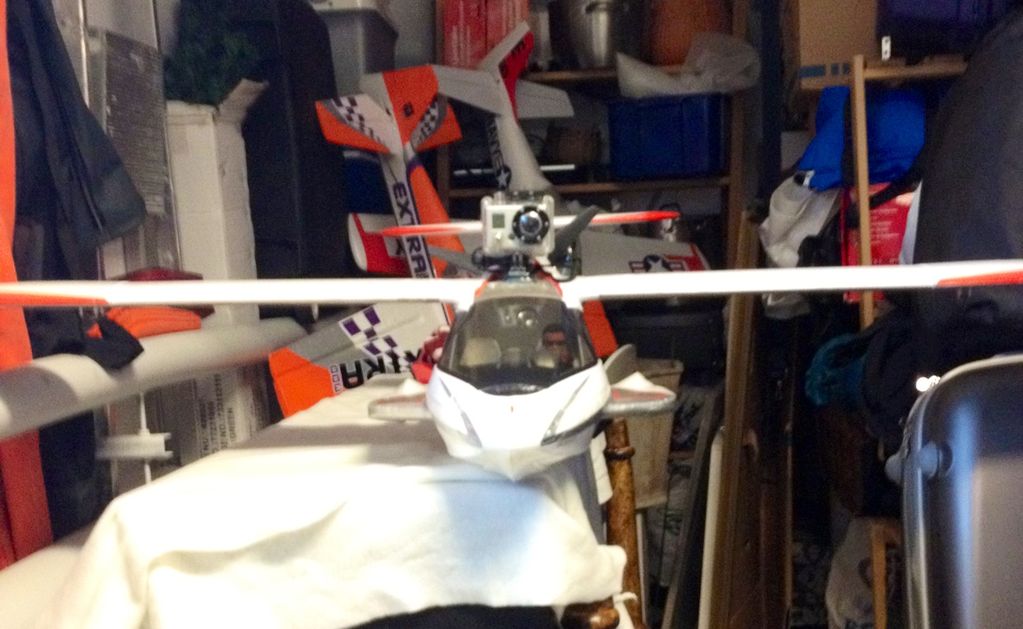

                Monterde kamerafästet som bilden visar i linje med CG

                      Tack för bilden.
                      Märkligt att turbulensen, som är oundviklig, bakom kameran inte påverkar fenans arbete det minsta!

                        Vid ett tillfälle så noterade jag att bakdelen började fladdra fram o tillbaka, drog då ner hastigheten och det slutade

                          Läste på RCgroups att fladdret kommer från proppen när den vindmillar (bromsar) slår man på broms på ESC så försvinner det.
                          Slår man på broms på fartreglaget så blir det ju tvärtomeffekt på planet, dvs planet glidflyger snabbare när proppen står still.

                            Fällbar prop gör susen
